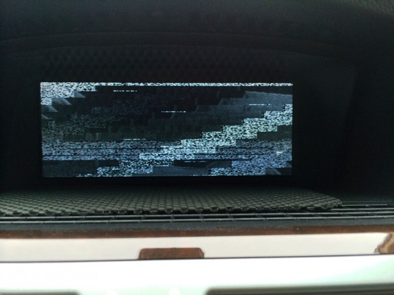

Čaute, nemáte niekto skúsenosti s nefungujúcim nočným videním na na E66 ? Keď zapnem nočné videnie, zobrazia sa na displeji blikajúce čierno-biele čiare, po opätovnom vypnutí a znovu zapnutí nočného videnia funguje tak ako má asi minútu potom už len ostane čierna obrazovka bez zmeny.
Ďakujem.

Da sa zdiagnostikovat funkcia night vision.....bez toho sa dalej nepohnes....moze to byt rj,samotna kamera.....

Casto aj zhnita kabelaz.

Tento týždeň idem to dať na diagnostiku a dám vedieť čo to bolo. Dnes som to skúšal a nočné videnie išlo dlhšie ale len o niečo a potom zase skočilo na čiernu obrazovku a už to nenaskočilo. Niekedy to nejde vôbec len čierna obrazovka a nič iné od začiatku. Robí si to čo chce. Dúfam, že to bude len tá kabeláž alebo nejaký kontakt :smile:
