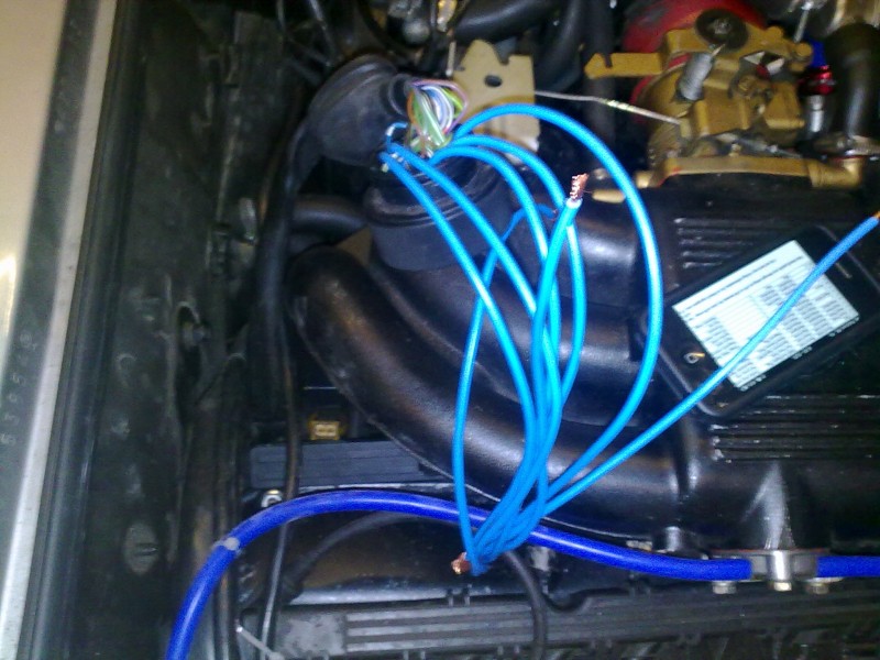

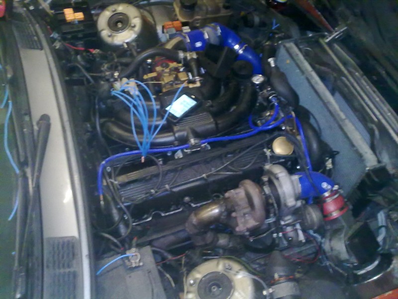

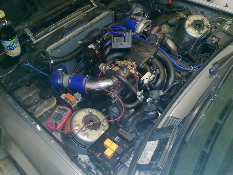

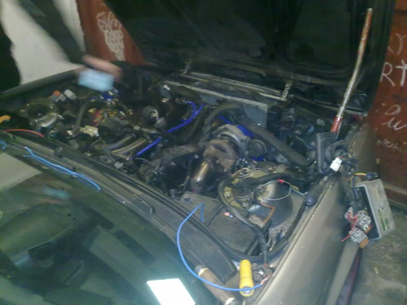

Nom... prisiel, na to ze viem este pouzivat merak :D . Sobotu sme s kamosom skysli do 3:00 rana v garazi, a laborovali sme a skusali. vyhrabal som v garazi elektriku z E34 m20 a skusili sme ju napojit cisto len kablikmi k baterke (akoby sme startovali motor mimo auta) . a pripojena bola vlastne len RJ (skusali sme dve) a baterka. a na konektoroch vstrekov sme stale nasli 12V . Tak som sa nastval ze uz mi asi sibe a ze som sa pomylil tak sme sli ku kamosovej E30, tam sme odpojili konektor zo vstreku, napichli merak a zapli kluc.... na vsetkych vstrekoch 0V. Dakde na nete sme nasli ze RJ ak ma podpätie tak zvykne prizemnit vstreky tak je potom na vsetkych 12V , lenze sa mi to X krat vybilo a vzdy sme auto len hodili na kable a ficalo sa bez problemov dalej. Teraz nech robim co robim stale to nejde a povodna zostala vlastne iba baterka (aj tu som skusal druhu avsak nie v najlepsom stave) . Este mam v plane do kamosovej tricky pichnut jednu z mojich RJ ci to pojde. Uz vazne netusim co vlastne mam skusit pozret.

Po troch tyzdnoch noci ktore vyzerali vsetky velmi podobne ako na fotkach, je problem zda sa vyrieseny. Nejak nedokazem pochopit ze co, preco, ako, ale jedneho vecera ked na konektoroch vstrekov bolo stale 12V, uz som sa na to vykaslal a sli sme domov. Na druhy den som prisiel s plne funkcnou RJ, ale skor nez som ju tam dal tak som este siel zmerat ten konektor. Zapnem klucik, a ajhla - 0V... Nechapem, nerozumiem, ako je mozne ze jeden vecer som tam nameral tych 12V, NIC som s tym nespravil, na druhy den pridem a bola tam 0. Tak sme hodili tricku na kable avsak to stale robilo to iste. Nic klid. Vzal som z kamosovej tricky vahu vzduchu a volnobezny ventil, + ako bonus som vymenil kabel od cievky do rozdelovaca. Stale to iste. pripajali sme teplotne cidla druhe, bezvysledne. Ked uz sme nevedeli vymysliet nic ine tak kamarat zahlasil nech vymenim aspon tie 4 sviecky ku ktorym sa da dostat. Tak som nasiel po garazi po suflikoch nejake stare zakarbonovane 350 rocne sviecky, utrel som ich, a nasrouboval ich do motora. Na otocenie ta hajtra chytila a drzala si volnobeh a po pridani letela do otacok... Neviem ci bol problem od zaciatku v tomto, ale sečteno a podtrženo - všetky sviečky v piči. Takze cez vikend vymena oleja, dolu turbo aby som sa dostal k zvysnym dvom svieckam, a poskladat vsetko co som za tie tri tyzdne rozbombardoval. Dufam ze uz to pojde. Tie sviecky co boli v motore vyzeraju na pohlad ze im vobec nic neni. Preto som si nepripustal variantu ze by to mohlo byt v svieckach.
