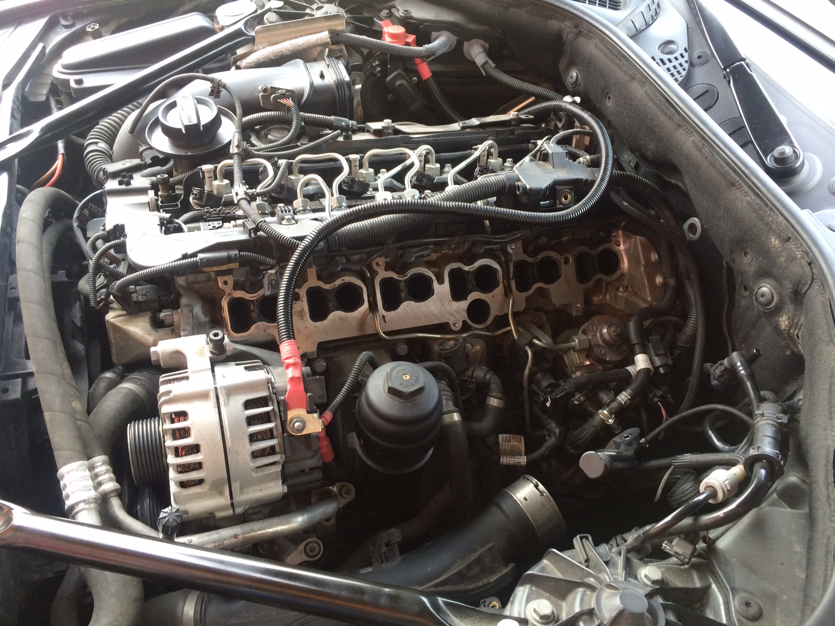

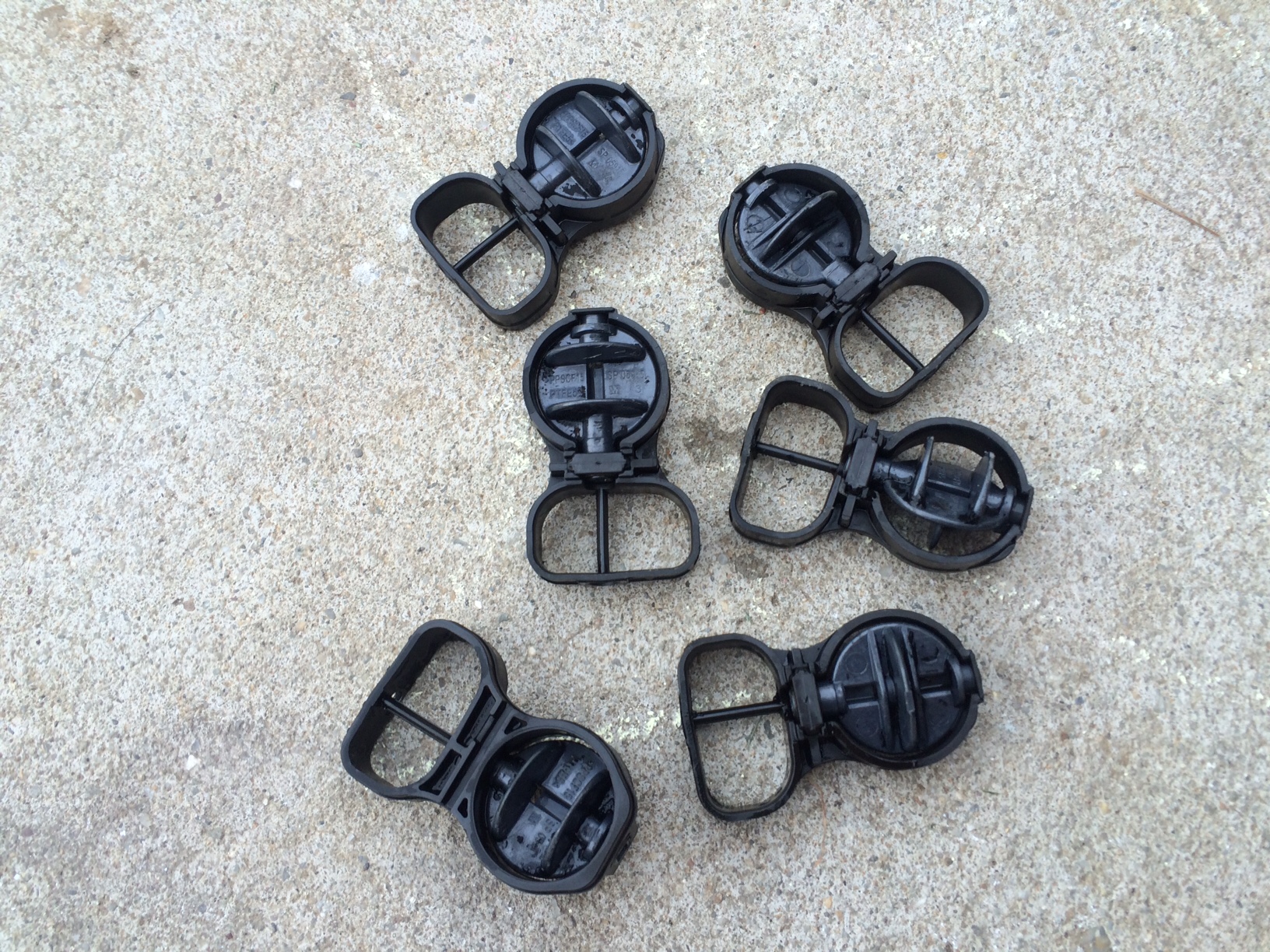

potmehuth
Príspevky: 1385
Registrovaný: 2.9.2010
Re: Swilr Flaps - virive klapky N57
Pondelok, 5. Septembra 2016, 08:36
Konkretnejsie.Klasika, rozobrat, vybrat, dobre vycistit, aj wapkou a poskladat a dat spat. Zamerat sa aj na hrdlo "saxofonu", tam je sanie najuzsie a najviac bordelu. Zaslepovat sa to neda, ako na E46/E6x. Ale klapky aj po tych KM vyzeraju velmi dobre. Vycistine vsetky diely som uz nemal sil fotit, tak aspon ciste klapky, pre predstavu, ako vyzeraju v N motoroch. Nejake foto nizsie.
