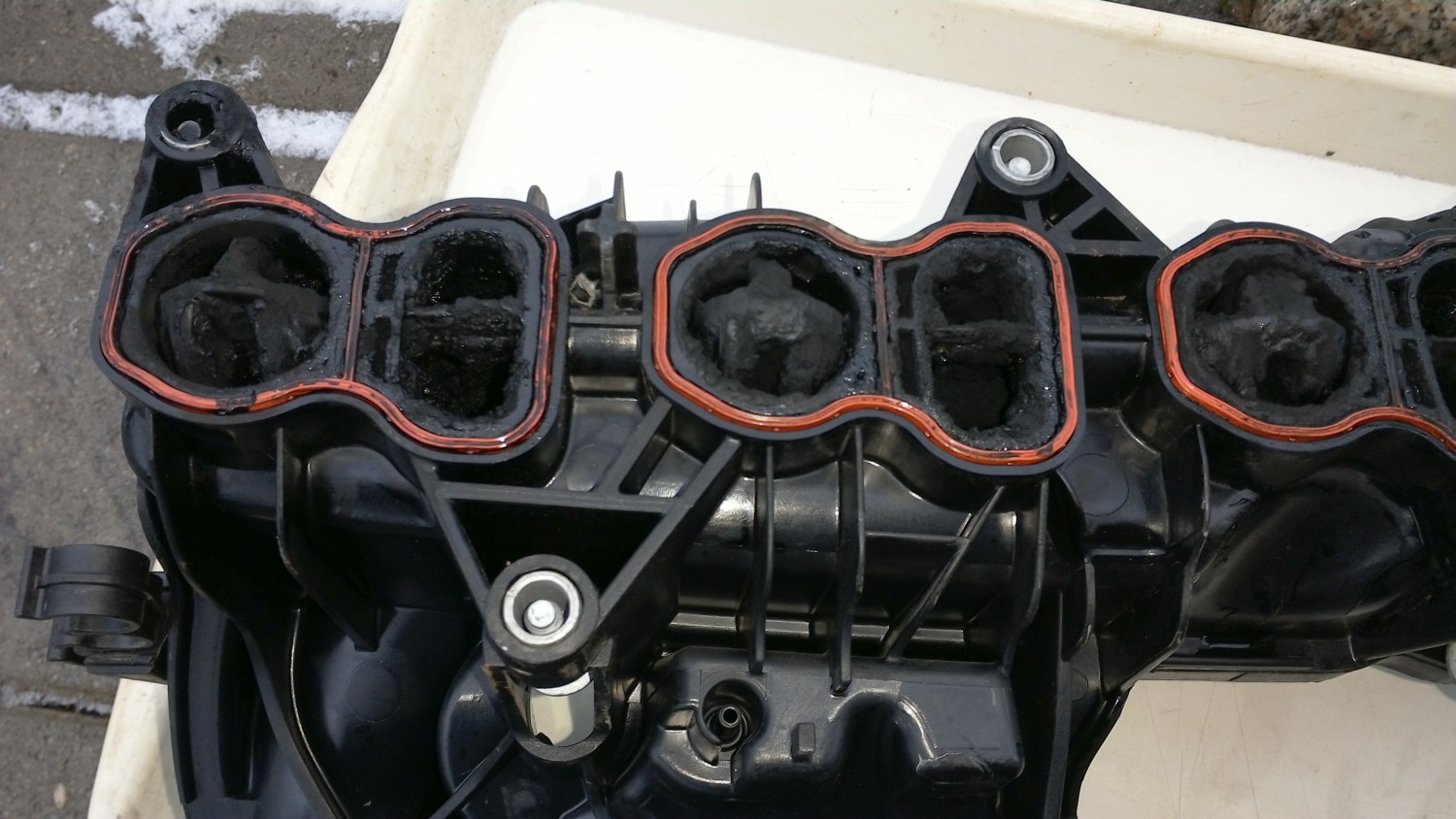

Caute,
mam problem pri studenom starte, iba ked je teplota okolo 0 stupnov a menej, auto naskoci ako by na menej valcov, trasie, trva to mozno 20s a potom uz ide bez problemov, cim dlhsie stoji v zime, tak tym je start horsi.
vymenena riadiaca jednotka zhavenia a aj zhavice,
ISTA-D mi ukazala iba mechanicku zavadu klapiek, tak som vycistil komplet sanie a chyba zmizla (obrazky dole). Ziadnu iny chybu mi to neukazuje.
Neviete poradit?
Mna este napada mozno vaha vzduchu, neviete ako si viem pozriet ake hodnoty dava? cez ISTA-D. A ake by mali byt?
Dik

Vsetky N motory takto karbonuju!!Treba poslat do pecka EGR....To co E60 mala pri 500 000km aj to nemala,ma Fka pri 100 000km..... N motory vyuzivaju na viac % EGR.....

Toto je cisto problem egr-tak zanesene sanie(aj ked zly vstrek by tomu dopomohol viac+kratke trasy a malo plynu pri jazde)....videl som to na vela autach rady F...maju tak nadstaveny egr ze to proste inak nemoze byt....
Zly chod rano 20sek moze robit samozrejme vstrek....
