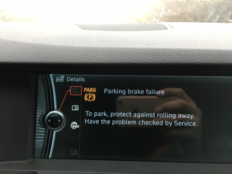

Ahojte, začala mi svietiť oranžová kontrolka ručnej brzdy, ale zase potom sama zhasla a teraz mi zase svieti, čo to môže byt? Či to bude daky kontakt koli vlhkosti teraz alebo to už odchádza, a čo by asi stala Vymena? Dik

mal som podobny problem...nakoniec sa od tej brzdy kabel dral o napravu..bolo to zle prichytene a predralo asi 3 kable hned to prepalilo poistku..
tak som to prepajkoval a zaizoloval a spravne uchytil
