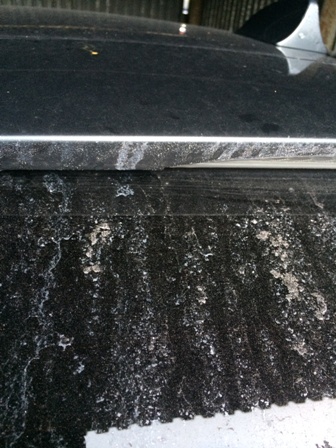

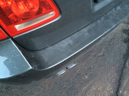

Ahojte, dnes rano po ceste do roboty (22km) som sa zastavil na brane, a pozeram nenormalny, nezvycajny, smradlavy biely dym z vyfuku, ale nepodobalo sa to ani oleju, ani chladiacej kvapaliny(toto poznam velmi dobre), cely zadok auta zasraty s pielym sraskom. cumel som jak puk, odstavil auto prekontroloval naplne vsetko ok.
Po nastartovani nic nedymilo, po 3kilometroch som dosiel ku garazam a este ma napadlo ci nevypaluje pdfko tak som polozil ruku za vyfuk a zdalo sa mi ze plyny su dost horuce a jedna strana vyfuku bola tiez uzavrata, co pri zohriatom motore nezvikne.
Tak otazka ci mam stresovat ci to len vypalovalo pdfko, ci co?
Na fotkach bordel co sa nalepil na zadok auta.

Dpf K.O. uz sme to prebrali..:))))

No neviem ako KO, sralo ma to tak vcera som ho este vybral. Moje vyzorovo oproti tym co som videl vseliake fotky, videa vyzera ako nove.
preplachol som ho s roznymy cisticmy, acetonom, vaplou. Bordel isiel z neho ale nic moc, a ako hovorim nebol ani na tej celnej strane vobec zasraty. Takze je naspat a ked tak sa kupi novy a basta.
