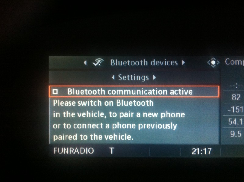

Cavte klubaci. nedavno som si kupil 2005 e60 a snazim sa spojazdnit sparovanie s telefonom . V opierke mam len drziak na telefon ale bez telefonu :/ Mam iphone 4 a chcel by som ho spojit cez bluetooth aby som nemusel drzat telefon pri uchu . Problem je v tom ze to celkom neviem zapnut. Hladal som na nete vsade tade niekto pise poistka niekto modul niekto cd menic no opytam sa vas ci ste s tym niekto nemali docinenia a ako to zapnut.
odfoteny idrive toto my vypisuje a na to policko Bluetooth communication active mi nejde kliknut. :?
idrive bluetooth settings

to ti nepojde. sparuje sa iba s tym BMW telefonom.
ak chces, aby sa ti to sparovalo aj s inymi telefonmi, treba tam dokupit daky BT modul a nakodovat to. presne info neviem.

zelezi predsa od vybavy aku ma v aute. neviem presne tie oznacenia, ale takto vypada menu aj vtedy ak normalka funguje parovanie a spojenie cez BT. to ze nejde zapnut BT moze byt kludne aj modul kaput. skus este vybrat tu kolisku na nabijanie origo telefonu, u mna ked to bolo v laktovke neslo sparovat. potom som to rozbehal a fungovalo ok, momentalne to zacalo blbnut a vypadavat pocas hovoru tak som BT vypol... predpokladam vadny modul kedze casto odchadzaju :-k

jak si dopadl? mám stejný problém co Ty. Nejde mi zakliknout bluetooth a vypadá to na spálený mufl modul, který najdeš v kufru.

pripravu na BT tam mas
ak mas v laktovke kolisku na ten bmw telefon, budes sa jej asi najskor musiet zbavit
kontrolna otazka - skusal si to s viacerymi telefonmi?

Mam od tade tu kolisku demontovat ok, tym tomu pomozem ako ?

jedna vec je ze to mas aktivne a ta druha ze ci je tel sparovany.
v nenu pohladaj a daj parovanie telefonu (v idrive)
potom v iphone daj hladat zariadenie, v tel vyber bmw zadaj nejaky kod (0000)
potom ten kod zadaj v aute potvd a je to.
na displayi dole pred hodinami sa ti zobrazi pismenko T ako antena a palicky ako kvalita-prenos signalu

Ale ja nemam nikde v idrive moznost "spravovanie s telefonom" keby to tam mam tak to spravit viem podla navodu ale ja tam mam len to co je hore na fotke.

s Iphonom to uz nepojde vobec
opytaj sa airbone, on to riesil

ako som ti uz pisal, mne to s tou koliskou neslo sparovat (aj ked BT som zapnut dokazal). je to jednoduche a rychle, vyhod ju von za par sekund a vyskusaj potom... ked nepomoze tak diag. aj ked neviem ci sa tak da zistit kaput modul, to by mohli povedat "diagnostici"

mam vyhodenu kolisku a nejde to.. ani s nokiou, ani s iponom
