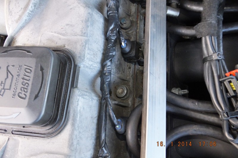

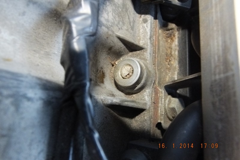

Zdravim vsetkych,
Potreboval by som radu od skusenejsich.Kupil som si pred pol rokom bmw E60 530i 2005 (258).
Vsimol som si ze mam odtrhnutu srubu na veku hlavy.Prikladam aj obrazok.Chcem sa opytat ci sa da ta sruba nejak vybrat,samozrejme nejakym odbornikom a ake komplikacie mozu vzniknut napr.ci sa moze zdrat zavit na hlave a pod.

Das dole veko, potom bude kusok vytrcat, natocis matku, privaris a vykrutis.... samozrejme vypnut bateriu v aute a poodpajal by som aj motorovu ECU...
Povedal by som , ze niekto tam nieco bastlil, lebo kable su obtocene izolackou a to asi nebude origo :)

Dakujem ti.Ja som myslel ze vo veku je tiez zavit.

Diky,chcem sa este spytat ci vo veku ventilov su tiez zavity alebo zavity zacinaju az v hlave.Chcem dat vymenit tesnenie pod veko.Je zaujimave ze tam kde je ulomena sruba my nepreteka olej a asi o dva sruby dalej kde su sruby ok my to trocha tecie.Tiez chcem dat vymenit tesnenie do sania.

Ta dobastlena kablovacka je tam 100% kvoli plynu, vedla vidno pridavanu kabelaz...

Ano daval som to robit na plyn.

ahoj zavity zacinaju az na hlave takze dat dolu veko a potom odsrobovat ten strhnuty zavyt,mozno mas zle ulozene tesnenie alebo ti to presakuje cez sroby neviem ako to mas riesene ci su aj pod srobami tesnenia

Cau mne sa stalo to iste praskli mi 2 srubky a pretekal mi odtial olej je to choroba tychto motorov, su to hlinikove srubky ktore radi praskaju, nemusis davat veko dole ja som zlomene srubky vykrutil len zo srubovakom ona tam neni dotiahnuta je tam navolno v bmw som kupil original sadu srubiek dotiahol na predpisany moment a hotovo,skontroluj si dookola veka ci nemas prasknutych viacej srubiek.

Diky za info.Takze nasiel som este jednu odtrhnutu srubu.Prikladam obrazok.Nachadza sa to blizko olejoveho filtra.Tato odtrhnuta sruba sa tam pohybuje navolno.Ale sruba, ktora je na veku je na pevno. Ked kupujem tesnenie pod veko kupujem aj nove sruby,pretoze sa mozu pouzit len raz.Je to komplet sada.Neviete nahodou na aku silu ma byt nastaveny momentovy kluc na dotahovanie srub na veku?

btw. skrutky na ventil dekli 45-50Nm max dotahovat.
