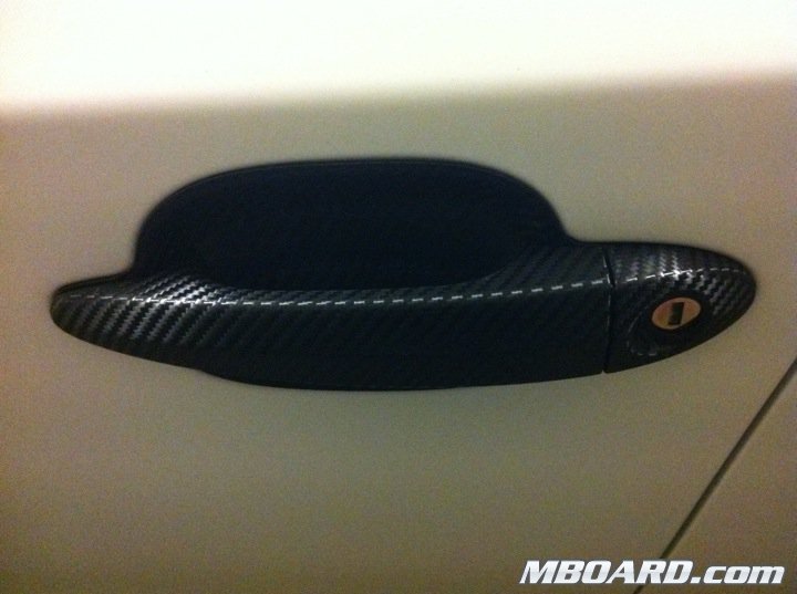

Zdravim Chalani nikde som nenašiel ako sa daju zhodiť dole klučky z dverí , chcem to dať do carbonu , ako aj spetne zrkadla .
Musi ist pre demontaž klučiek dole aj tapacir z vnutra ? alebo sa da to dať dole aj z vonku nejako ? za všetky rady vopred dakujem .

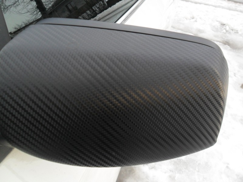

ak sa k tomu dostanem pridam aj foto , zatial len spetáky :) a pridám aj foto ako by mali vyzerať tie klučky
spetne už hotové :)
Takto by to malo vyzerať :)

Na demontaz kluciek je dobry navod aj s obrazkami v TISe ale co som pozeral malo by to byt rovnake ako na ostatnych autach: skrutka z boku otvorenych dveri (v manuali pisu aky skrutkovac), vytiahnut zadnu cast klucky ("zamok") no a potom uz len klucku povytocit a vytiahnut von (myslim ze pred tym posunut dozadu).
