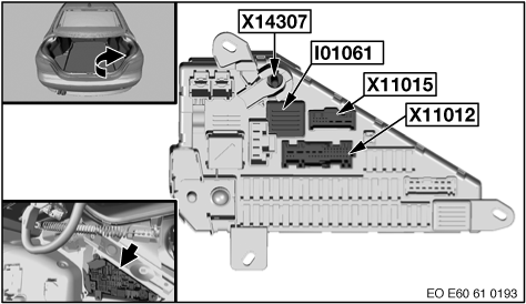

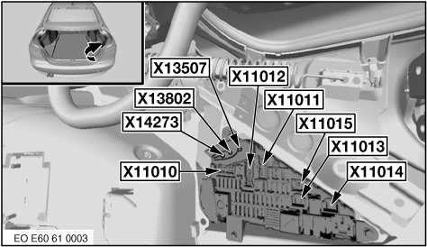

Signal pre spustenie cize REM (remote) mam privedeni od spinacej skrinky, zapnem klucik staci 1 poloha a subik je aktivovany. V pripade E60 je mozne signal priviest priamo od poistiek v kufri, su tam relatka ktore po zapnuty zapalovania spinaju dalsie obvody. NAPR.: V pripade e60 do roku 9/2005 je to konektor X11015 pin c.12 dopinovat (ak mate natacacie svetla bude obsadeny, ale moze urobit odbocku) a dolozit 5A postku do pozicie F70. V pripade e60 po roku 9/2005 je to tiez konektor X11015 ale pin c.10 dopinovat (ak mate aktivne riadenie bude obsadeny, ale tiez moze urobit odbocku) a dolozit tiez 5A postku na poziciu F70.
Samozrejme v akomkolvek rocniku je tych moznosti kde zapojit ten kabel REM do poistkovej skrinky viacej, nemusi to byt prave ten pin ktory som pisal, je asi 10-15 moznosti kde to napojit. Ja som uviedol priklad, ktory je podla mna najlespi a a ako taky nezasahuje do zapojenia elektroinstalacie v aute a je este pre istotu chranene svojou osobytnou poistkou. A co je najlepsie, vyzeralo by to ako original, ziadne nepekne dorabane kablovanie. Este pred samotnym pripojenim toho kabla REM na subik sa ustiti ci to tak funguje, ze po zapnuti klucika je tam 12v po vypnuti nie. Len tak pre istotu, mohol si aj ty a aj ja pomylit.
Hlavne napajanie subika mam priamo z baterky, v mojom pripade cez original poistku v poitkovej skrinke, takze vsetko vyzera oiginal ziadne dorabane kable.
Obrazky, kde hladat konektor su tu
po roku 9/2005
do roku 9/2005
