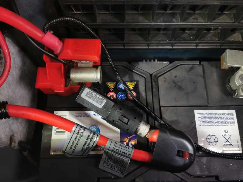

pred pár dňami sa mi na E61 530d 160 kW stalo to, že mi pri jazde vyplo napájanie dashcam kamery, ktoré mám zapojené do poistiek. Prešiel som ešte 10 kilometrov, zastavil na 2 hodiny a keď som chcel naštartovať, ani štartér sa neroztočil. Myslel som si, že to má za sebou baterka, tak som ju nahodil štartovacími káblami, ale pri ceste naspäť mi začal na palubovke svietiť vianočný stromček a auto postupne za jazdy vyplo motor po prejdení asi 30 kilometrov po núdzovom štarte cez káble. Zistil som, že plusový pól na baterke mi odpálil BST systém. Zatiaľ som vymenil baterku a natvrdo prepojil ten plusový pól, auto teraz štartuje, ale samozrejme ešte plánujem vymeniť plusový kábel za nový.
Predpokladám však správne, že problém nebude len v baterke a plusovom kábli, ale je dosť možné, že alternátor už nestíha dobíjať baterku, keďže baterka sa kompletne vybila pri jazde? Ak áno, dá sa alternátor spoľahlivo repasovať alebo je najlepšie ho vymeniť za úplne nový? Díky za rady.

Tak od výmeny baterky najazdených asi 100 km a auto funguje bez problémov. Pri jazde sa držalo napätie na baterke na hodnote ~14,5 V (kontrolované v INPA), takže alternátor by mal dobíjať správne.
Moja teória je taká, že stará baterka bola úplne mŕtva, kvôli čomu mohlo vystreliť plusový kábel na baterke cez BST a po naštartovaní cez káble sa baterka už vôbec nedobíjala a postupne auto úplne zomrelo až tak, že mi za jazdy zhasol motor.
