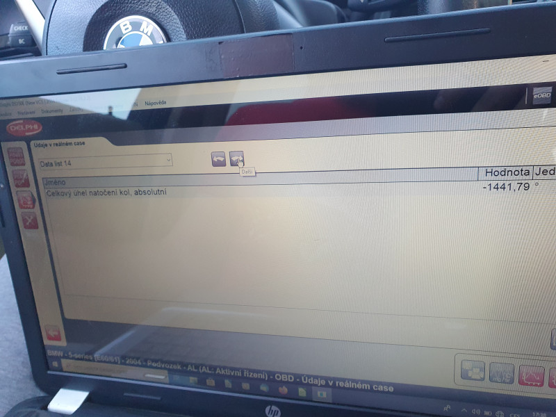

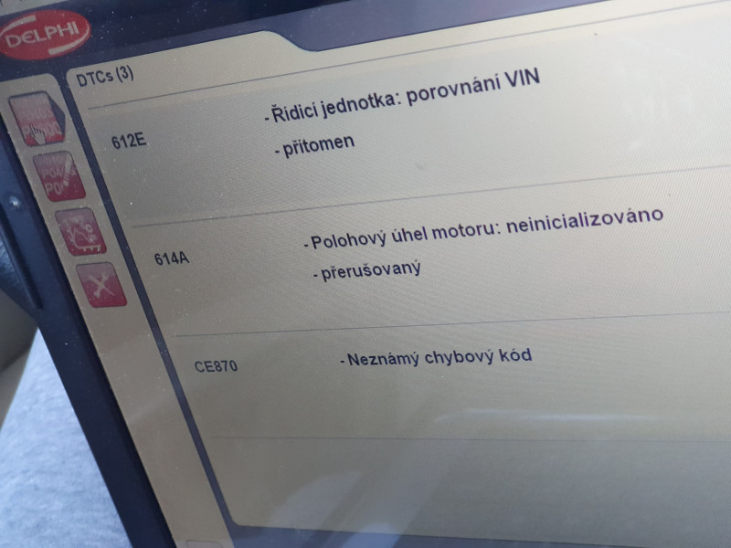

Mam e60 530d 2004 nejde mi dokoncit kalibraci aktivního rizeni pri kroku kdy mam dat soucet natoceni kol na nulu hlasi mi to -8192 a pri hýbaní volantem se hodnoty nemění.. ani celkovy uhel natoceni kol. Menil jsem jednotku aktivního řízení i snímač polohy motoru i celé řizení, řízení hlásí chybu 614a polohový uhel motoru neinicializovaný(prerušovaný). Diky za rady

+ foto pri kalibraci pri toceni volantu se hodnoty nemění

A toho slimaka si vymenil za druhy funkcny?
Lebo ak nie, tak ani nic nenakalibrujes.

Chod na riadnu origo diag ISTA, nie na takýto odpad. Treba urobiť coding, zapísať vin...
