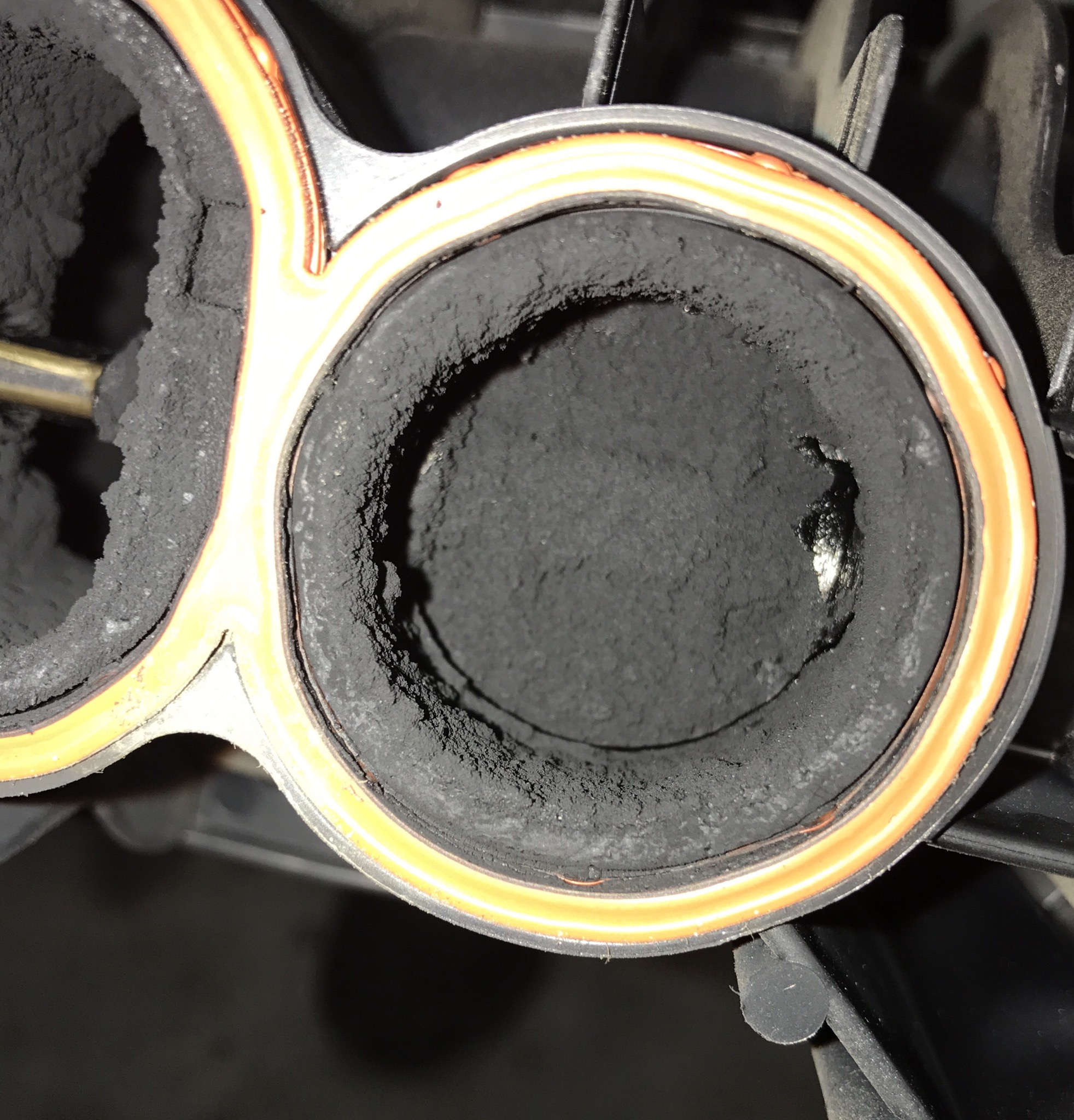

Toto su tie skvele egr,toto je jedna z veci ktora zabija dpf....
