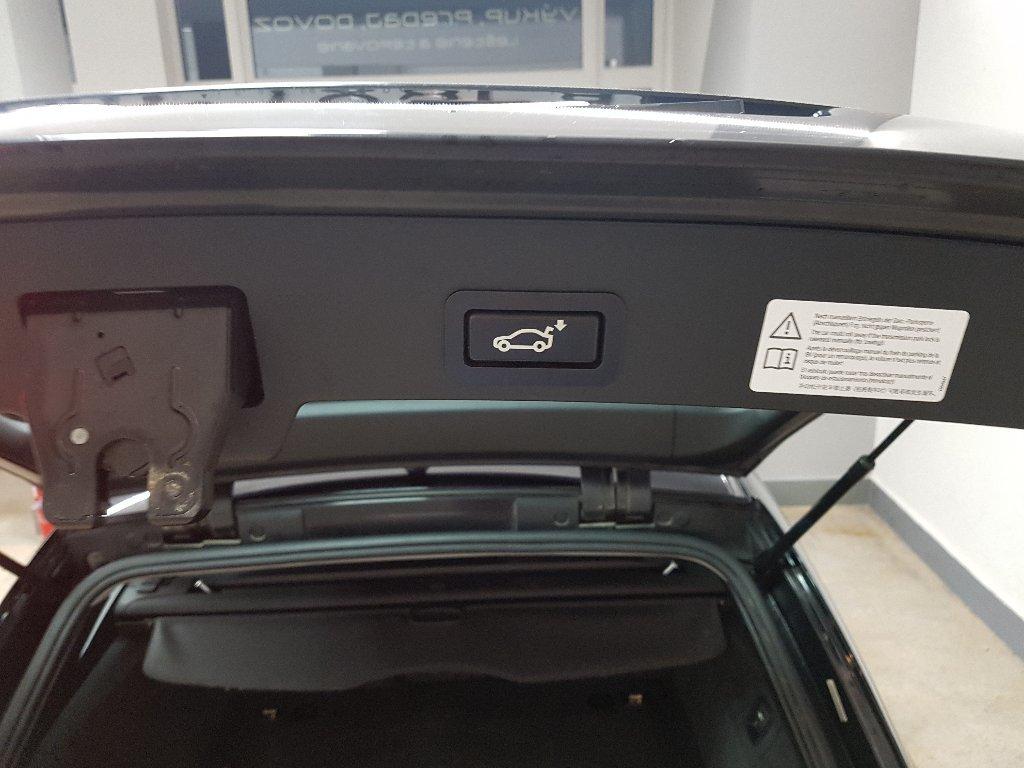

Chcem sa opýtať majiteľov kombíkov s hydrokufrom, automatickým otváraním / zatváraním kufra, či ten gombík, čo sa to otváranie ovláda, je podsvietený na červeno, alebo nemá svietiť? Tuším, že je v strede taký obdĺžnik cez ktorý má svietiť žiarovka na červeno v prípade otvorenia kufra, aby človek v tme vedel kde má stlačiť. Poprípade kto to už menil, opravoval, ako dostať sa k žiarovke? Ďakujem...

Tlacitko sa normalne vyluskne a pozres ziarovku,ked bude ok tak kabel....par krat som riesil aj nezapojeny konektor....

Tak som to rozobral. Na jedno tlačítko je tam toho celkom dosť...U mňa je dôvod zjavný, vyhorela žiarovečka. Číslo nového dielu je 8375580 a stojí cca 25,-e takže skúsim zohnať žiarovku a opraviť to....Zdeno Dik :-)
