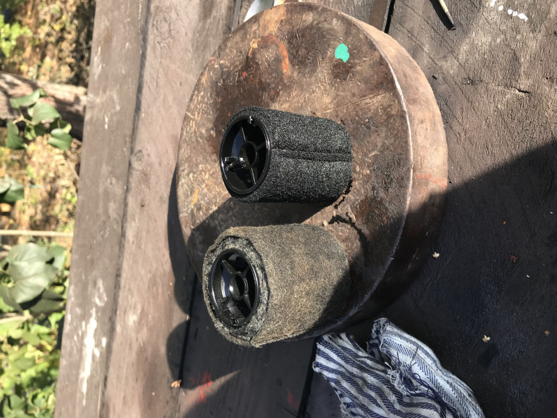

Zdravim auto mi od výmeny do výmeny zozerie 2 litre oleja nechapem síce trosku dym ide ale nemám tam dpfko tak som myslel že to tým pod autom nič nie je ani kvapka motor suchý olej 5w30 a menín každých 15 000 už to nechápem nemôže to robiť ten separátor oleja že je zlý ďakujem za odpoved

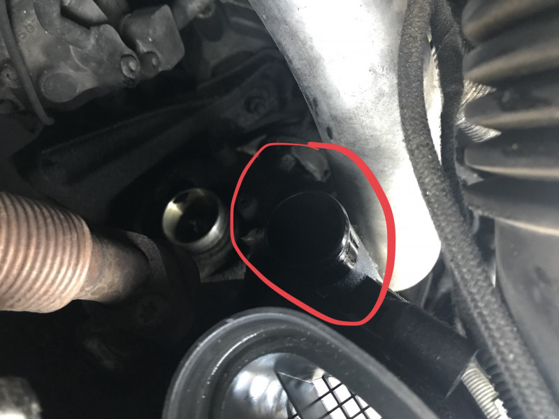

Ak sa vylúčia iné možnosti ako netesnosť v turbe alebo zodraté guferka na ventiloch, tak cez separátor môže žrať olej. Mrkni sa či máš ešte pred turbom zaolejovanú hadicu. Na foto si všimni aký je rozdiel vo vložke medzi tým čo som mal v e60 a e46. Ten hrubší je z e46 ktorý som tam pokusne vložil a prestalo mi to žrať olej. Pred tým som dolieval skoro ako ty. Samozrejme som písal o údržbovom , bezúdržbový údajne púšťa tiež slušne oleja do sania. Na druhej foto je označený výstup do sania pred turbo.

No to keby som vedel aky tam je ten separator je to 2006 rv 170 kw ..niekto písal že tam je bezudrzby tak neviem pojdem to pokukat lebo pochybujem že ho niekto niekedy menil a to sa kupuje len taká vlozka ?

Samotná vložka sa dá kúpiť. Ale najprv treba pozrieť aký tam vlastne máš.

Skus zmenit olej na 5w-40. Je pravda, ze pri bezdurzbovom separatore zerie citelne viac oleja, lebo podtlak od turba vytahuje lahsie olejove vypary. Udajne si tam ludia davaju separatory s vlozkou. Kolko mas nabehane?
