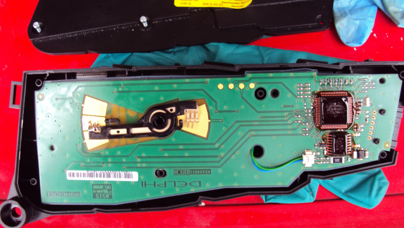

Ahoj páni, mám problém s naklápěním sedačky dolů (polohovací tlačítko blbne-donedávna fungovalo dolů, nyní už ne) zkusím se k tomu dostat, panel vyndat ven, rozdělat a omrknout) Řešil jste někdo už? Vymažou se paměti sedačky po odpojení kabeláže od panelu ovládání? Díky

Vyřešeno, paměť po odpojení ovládacího panelu zůstala zachována. Po otevření panelu jsem vyklepal 3 ulomené piny mechanismu, přiletoval zpět a opět tlačítko naklápění perfektně funguje :)
