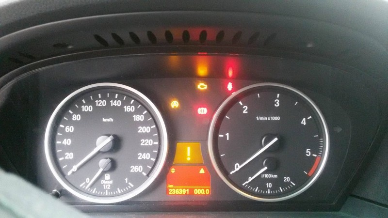

Svieti ti tam žltý trojuholník takže už aj na Idrive musí biť nejak porucha zapísaná. Skus pozrieť a daj fotku čo tam píše.

Streda, 12. Apríla 2017, 10:20
ukazuje tieto chyby
