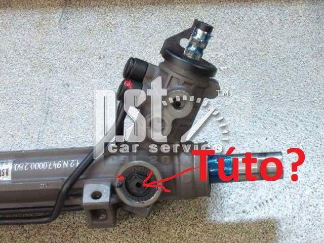

cau aku maticu si dotahoval kde ? lebo mne to tiez klepoce od riadenia niekde neviem kde ked kyvem kolesom na dvihaku a ked jedno chyti kolega a ja druhym kyvem pocut to este viac. nie od volantu ako na videu ale ked som pod autom tak niekde medzi kolesami od stredu to ide a za jazdy to durkoce od praveho kolesa

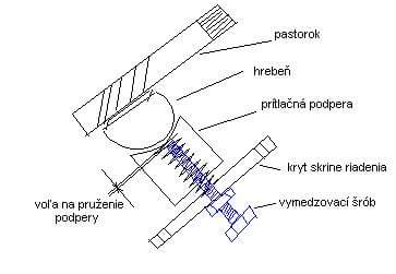

Na riadeni je matka a vnej srob na imbus pritiahni ho a dotiahni matku zmensis volu v riadeni ale dotahuj z rozumom ked to dovalis moc neotocis volantom , da sa to s tym doladit , ale nie kazdé aspon zmiernis volu ....

Aj mne ako som prisiel z Oravi to zacalo , netreba nic rozoberat da sa to zo spodu auta dotiahnut len dat dole kryty , ja mam v bmw e 60 aj aktivne riadenie , nove stoji 2650 e , zohnal som pouzite za 260 e ale nekupil som ho lebo aj tam moze byt vola , zistil som firmu pst servis , ze mi zrepasuju aj aktivne riadenie ... Za 240 e , no zatial beham na nom neklepe uz nic ale miena vola ostala , v prvom rade skus riesit volu maticou je to tam nato , ak nie je ta vola velka doladis to

no mrknem nato zajtra, ja mam tiez aktivne, a viem kolko stoji nove a pst mame aj tuna v presove cize ked nepomoze doladenie srubou tak jedine tam no. a este otazka kolko otociek plnych si spravil so skrutkou ? nech ot nedojebem :D

No mozno o 40 stupnov , ale to bolo vela isiel som sa previest skoro som rozbil auto nevracal sa mi volant , radsej pomenej a chod skusit , o nieco mam tuhsie riadenie ale je to lepsie , ano v Presove su a maju pobocku aj v Nr , lebo ja som tak vedel ze aktivne nik na sk nerobi len v Polsku , daj vediet ako co si poriesil .. ,
