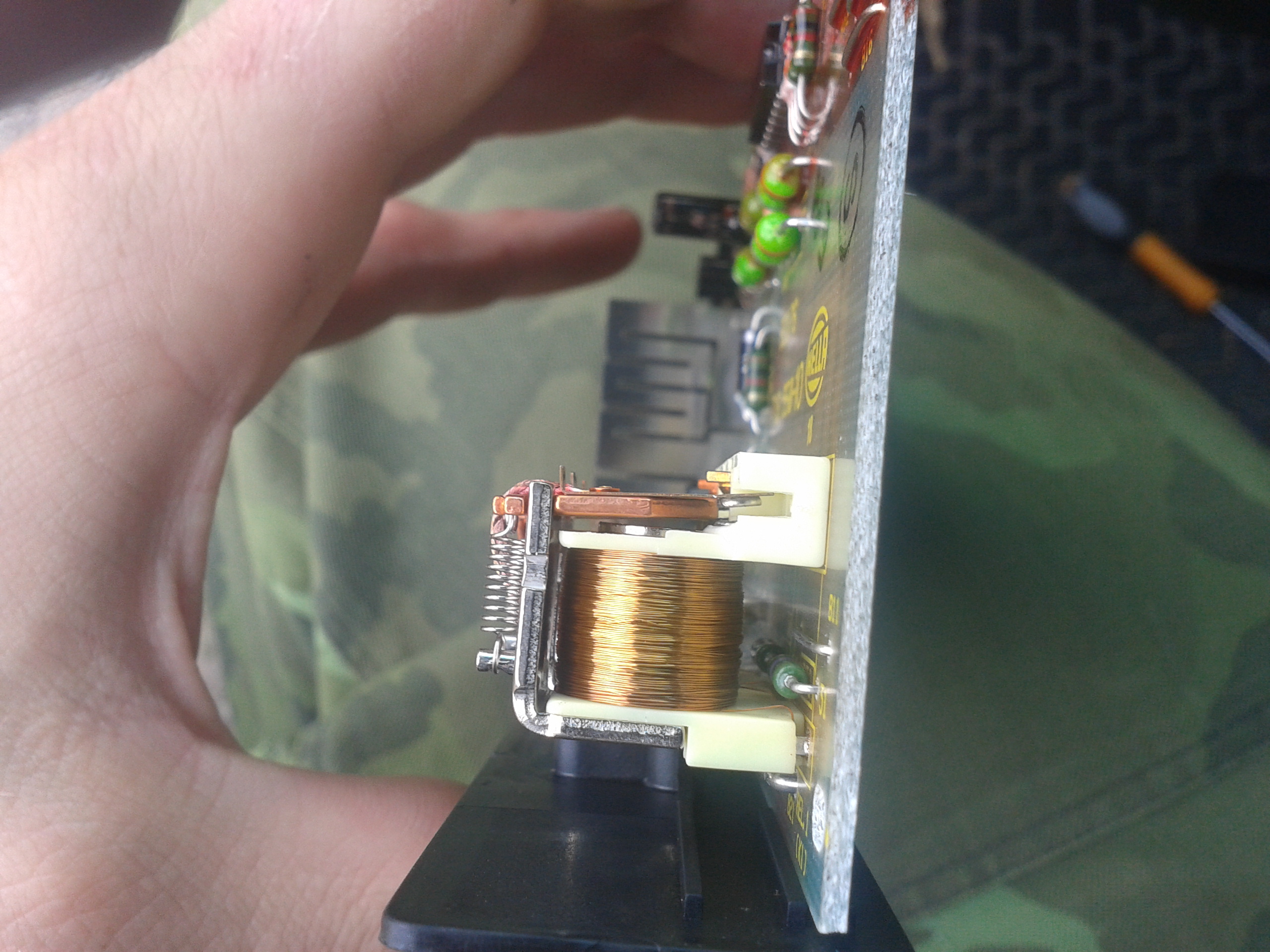

a ked tak nemusis hned kupovat lkm .. staci ho len rozobrat .. a opravit ... pozri foto ... mal som podobny problem ale stretavacky my blikali raz isli raz nie alebo isla len prava strana alebo lava ...vsimni si napr na predposlednej fotke ako je prehnuty kontakt a v tom som mal napr ja chybu ...

rozoberacka 2
rozoberacka
ja som mal problem v tomto tie kontakty uz dobre nepritahovalo tak som im prihol a funguje vsetko 100% aj v zime ..

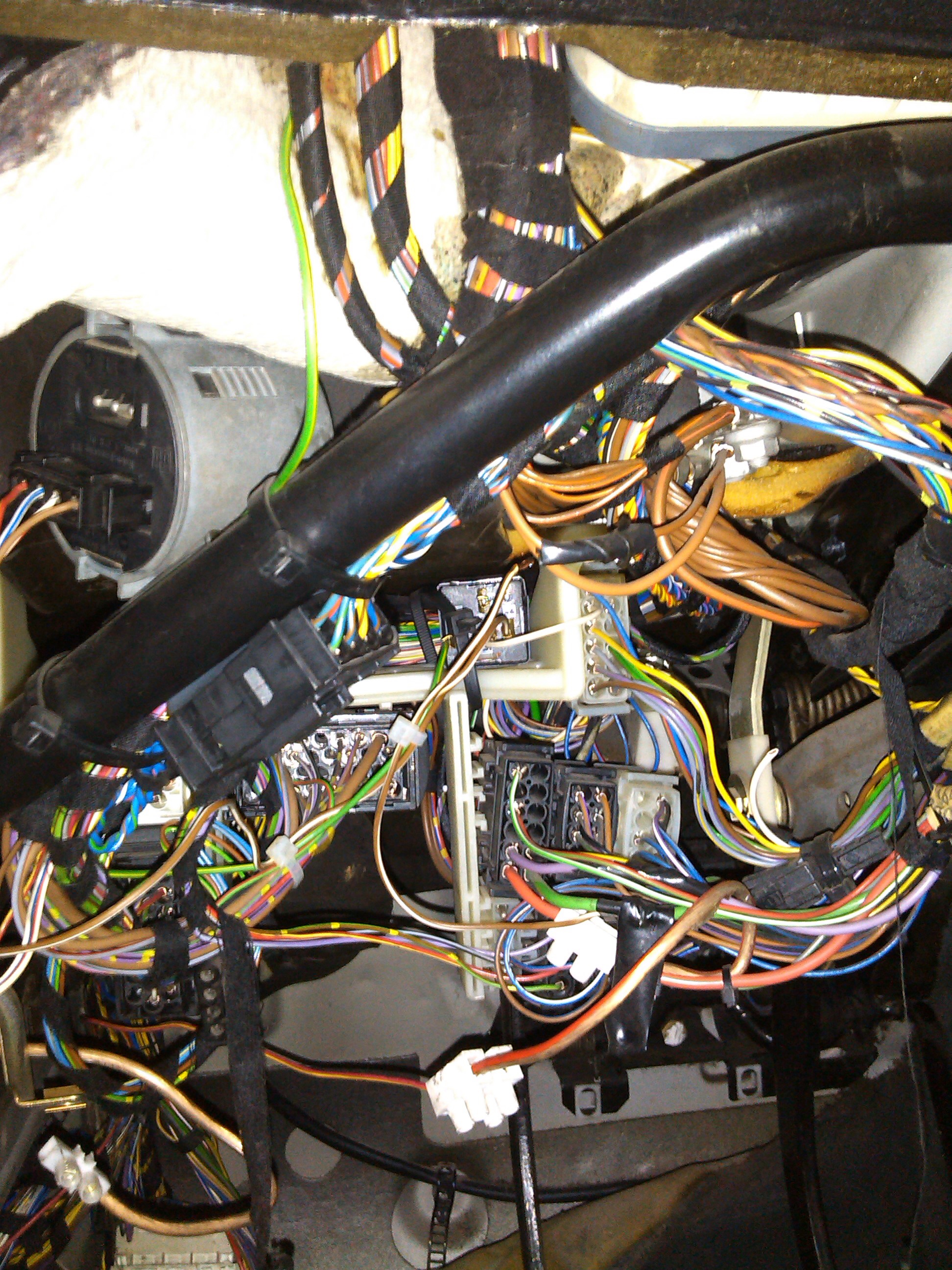

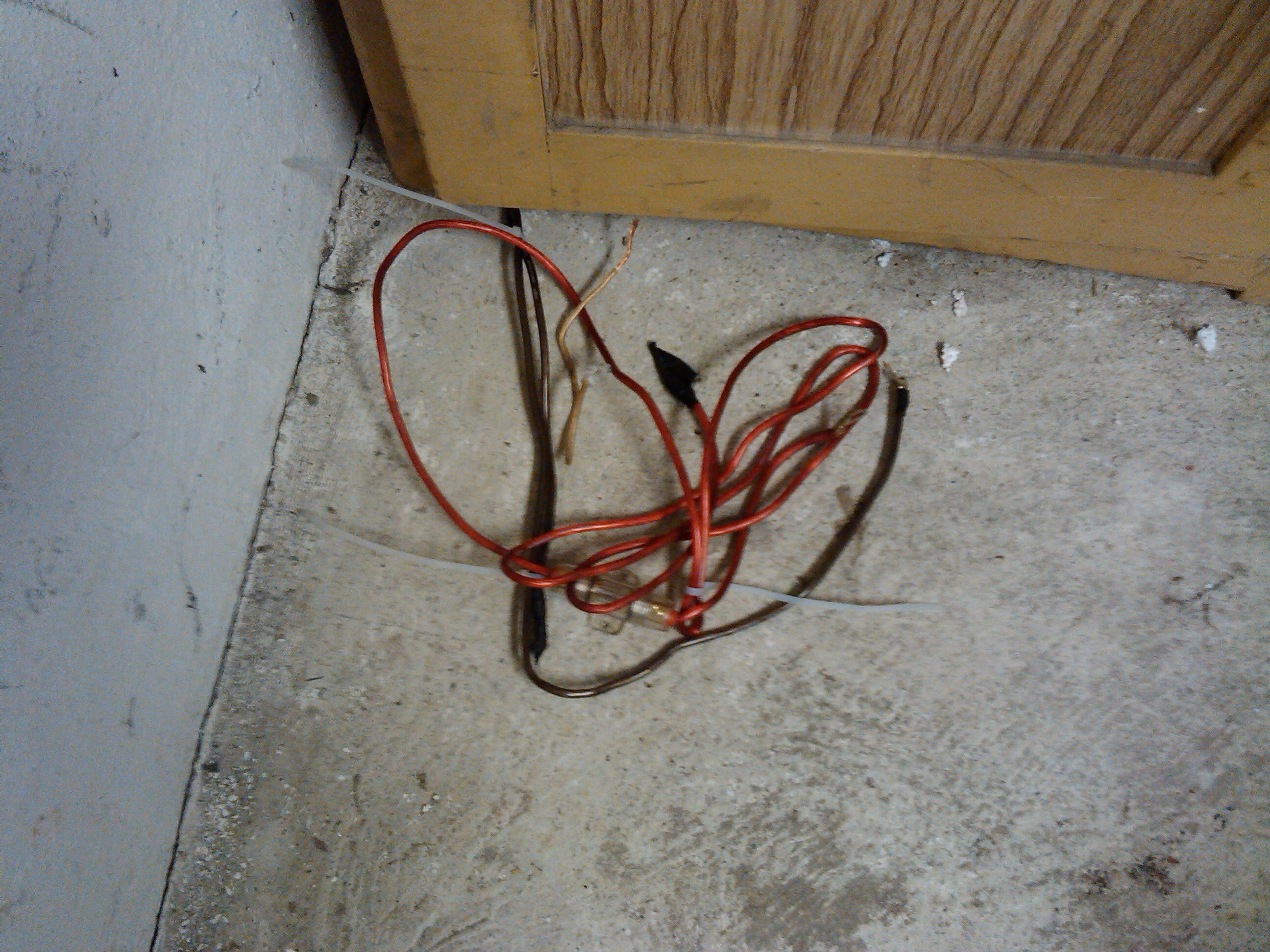

Takže dialkové fungujú! Po pár hodinách pičovania, iskrenia pri vyťahovaní káblov čo tam niekto naťahal som úplnou náhodou prišiel na to kde je havo zakopaný. Nejaký tuzer/elektroamatér čo sa vŕtal v káblovačke tak dorobil drl pomocou relátka z fordu, posekal pár káblikov a to bol dovod prečo nesli zapnúť dialkové, ale svietili keď som mal vypnuté svetla. Prišiel som na to keď som rozoberal plasty pod volantom aby som uvolnil koberec ktorý je mokrý -ale to je iná kapitola.
Lcm (lkm) to nemá ako píše darklord, dokonca ani pod zadným sedákom. Poistky sú OK, relátka taky OK. Prikladám nejakú fotodokumentáciu pre pobavenie.
RJ abs a niečo podobné pod zadným sedákom. Boli vypálené dve poistky tak musím dokúpiť a vymeniť.
Nájdi relátko ktoré je navyše...

Takéto žebrácke montáže je čistý strach... nenávidím to, najlepšie riešenie je všetko vytrhať a pozapájať riadne,ako má byť, tj osadiť orig konektory, všetky spoje spájkovať, použiť zmršťovačky, kvalitnú textil. izolačku atď. Už som to robil velakrát. Raz som mal až taký extrém,a to sa podržte, nejaký lakomý idiot všetko pozapájal bielou lustrovou dvojlinkou a starodávnymi zhrdzavenými čokoládami... :oops: :oops: :oops: #-o #-o #-o

Veď to, musim na to pozrieť ešte raz a spraviť to poriadne pajkovačkou. Takisto vytiahnúť zbytok káblov čo niekto ťahal do kufra. Asi tam mal niekto subwoofer a zosilovač. Popritom zistiť odkial mi natieklo do auta lebo mám premočený predný vodičov koberec. Mám také podozrenie že to bude odtokom od šibra alebo okolo predného okna.

Ako pise PetoK taketo opracovacky su fakt najlepsie .. ale aspon si to nasiel a vies co treba spravit =D>

Ach boze, a to tam len tak viseli neizolovane konektory? Ruky posrat a k vode nepustit tomu kto to takto zmajstroval...
