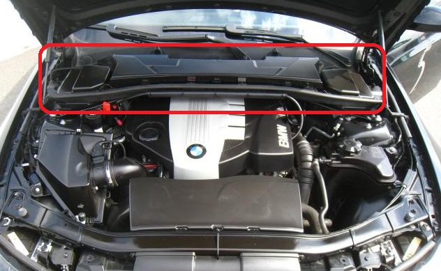

Ahojte,
potreboval by som poradit, ako zhodim kryt nad motorom (na obrazku). Povolila mi cast prepadovej hadicky od vstrekov, alebo co to je a potrebujem ju vymenit za novu. Aj ked mne by stacil len ten medzikus, ktory je na nej, v BMW ju predavaju len ako komplet, tak to musim vymenit cele. No a kedze ide niekam za motor, musim zhodit ten kryt.
Vdaka

Re: E90 - kryt nad motorom
Streda, 5. Júna 2013, 12:24
Najskôr budeš asi musieť zhodiť krabicu s mikrofiltrom https://www.youtube.com/watch?v=v5OpMsPMcwI. Je to veľmi jednoduché, pretože drži len na pár šróboch. Potom uvidíš čo dalej.
Streda, 5. Júna 2013, 18:08
Tak v podstate to nic nie je, dnes som to zhodil, drzi to len na dvoch sroboch + treba dat dolu mikrofilter, dva kryty a dva kable odpojit. Horsie to bude s vymenou hadicky, ktoru musim vymenit (c.13 na obrazku). Ide poza motor na druhu stranu a nieje tam ziadny pristup :-k
