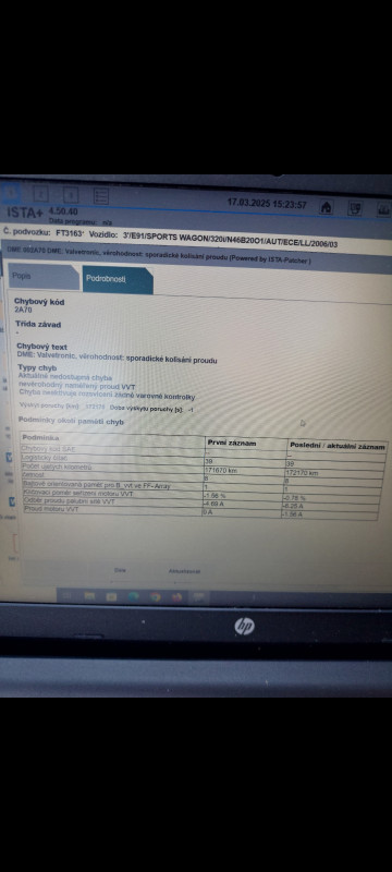

BMW E91 320i N46- valvetronic, fault 2A70
Pondelok, 17. Marca 2025, 16:32

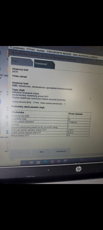

Zdravím Vás, prišiel som si po radu. Mám BMW E91 320i, 110 kw, N46, pričom problém s autom nejaký nepociťujem, aj keď jemne kolísanie otáčok som donedávna mal, ale ten som uz vyriešil. Žiadna kontrolka motora mi na palubáku nesvieti, ani nepociťujem žiadrn pokles výkonu.Môj problém spočíva v tom, že vždy po prejdení nejakých km, keď napojim auto na diagnostiku ISTA, tak mi vyhodí jediný chybový kod a to 2A70, ktorý súvisí s Valvetronicom. Motor valvetronicu bol podľa všetkého ešte predchádzajúcim majiteľom menený a dával sa zn. VDO, pričom ten som testoval a je funkčný, bol odtestivaný na batérii a pekne sa točil, tak isto ho je počuť aj pri vložení kľúča a spustení do prvej polohy...Funkčnosť som este slontroloval aj cez ISTU, ked som mu dal naučiť sa jeho koncové dorazi, bolo ho pekne počuť, že je funkčný. Vymenil som aj samotné Relé valvetronicu, tu modrú kocku v poistnej skrinke, tak isto nepomohlo, stále sa po vymazaní chyba zobrazí a nedokážem sa jej zbaviť. Prečisťoval a tak isto aj skontroloval funkčnosť obidvoch solenoidoch, tie sú v poriadku. Prečisťoval som aj kontakty samotného motora a aj zásuvky, ktorá sa napája k motoru, taktiež nič. V prílohe prikladám dve fotografie uvedenej chyby s rozdielnými údajmi, pričom asi rozumiem tomu, že keď su hodnoty v mínuse, tak asi niečo nebude v poriadku, ale zaujímalo by ma čo. Nestretol som s tým niekto, prípadne nevedel by mi poradiť, čo by bolo vhodné ešte vyskúšať?
Ďakujem
