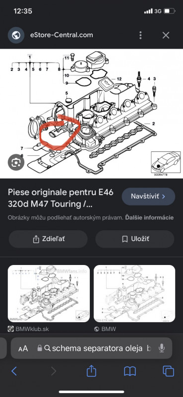

Zdravím chcem sa opytat mam 320d m47 od separatora mi prepusta olej cez dake potrubie do sania. Separator som vymenil a aj tak to nepomohlo neviete čo to može byť ,nemate stym dake skusenosti. Prikladam foto.

Separator je toto, vymenil si aj vlozku?

Ano menil som cely separator cize aj vložku.
PeqpeK čiže ten olej sa tam ma zdržiavať normalne ?

Olej v sani je normalna vec ale zas nie ze vyberes hadicu a vytecie mlacka
