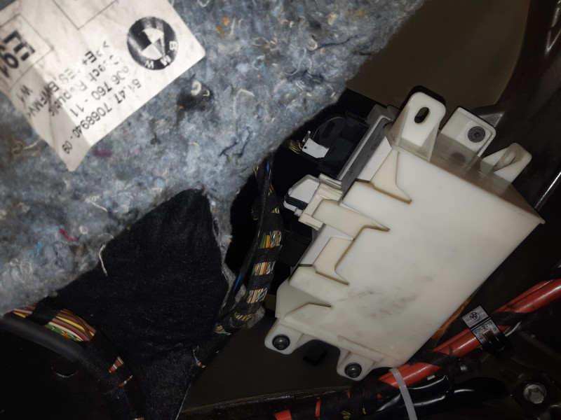

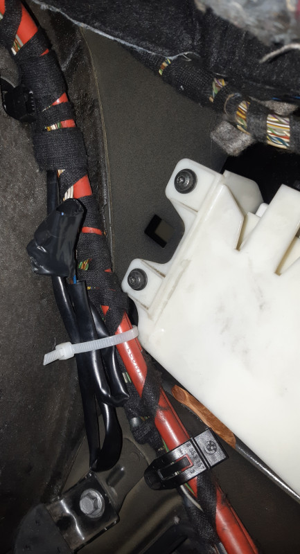

Skontroloval som modul v kufri, je tam a je zapojený. Poistka netušim ktorá je pre bezklučove odomykanie. Ale myslim že je to spolu aj s bezklučovym startom. A startovanie funguje čiže poistka bude zrejme ok. V kufri som ale našiel dáke 2 káble zaizolované a zmotané. Skúšal som aj druhý klúč ale ten je KO. Teda baterka v nom. Nekde ani dialkove ale startovat ano po vsunutí dnuka. Čiže najlepšie bude vymenit baterky v oboch klúčoch a čo potom dalej ? Dáka rada ?
