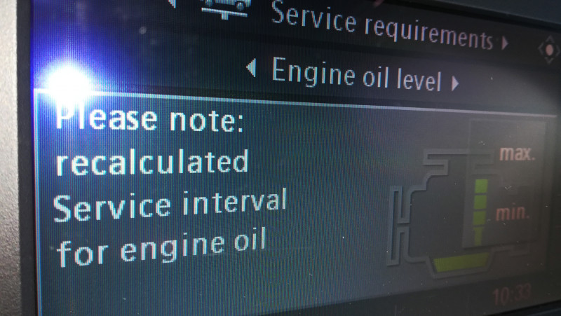

Cavte,
vyhodlo mi pri kontrole oleja pocas jazdy na budíkoch ze hladina oleja je neaktivna. (Inactive vid obrázok) stretol sa stým niekto?
Kontrolujem olej skoro každy deň, lebo som robil generálku motora v lete. Takže od leta všetko v poriadku , zožralo asi 1 liter , potom dlho dlho nič, pred týždňom asi pokles o jednu zelenu kocku a včera vyhodilo túto hlášku.
Auto má cez 200 tiscíc, a pri jendo olej servise sa nám nedal resetnúť itnterval cez diagnostiku. tak sme to nechali tak. A na USA forach sme našli že ide o chybu softweru, ze pri 200 tisíc sa blokne reset intervalu oleja a ide to len manuálne urobiť. Tak sme to urobili ale nedopatrením som ho resetol dva krát:) tak teraz mám výmenu v 12/2019
Momentálne je hladina na oboch možných ukazovateloch (budíky aj ccc )v strede, dolial som asi 1,5 deci ale nič sa neudialo. Na diagnostiku som nestihol ešte ísť kvôli sviatkom. Stretol sa sniekto s niečím podobným?

no mne zacalo merat uplne hluposti raz tak raz tak a menil som senzor a salsi problem nol vo vodnej pumpe.mierka oleja je na jednom module s dalsimi troma vecami a mne kes odisla vodna pumpa tak vtedy nenameralo ani hladinu oleja.treba skusit diagnostiku samozrejme bmw nie nejaku univerzalnu a budes mudrejsi

Cav, siel som za známym čo má inpu. a tá chybová hláška zmyzla práve v ten deň. Diagnostika nič nenašla a odvtedy už sa neobjavila. Tak neviem čo v tom bolo...asi malo moje auto zlé dni:) bmw je horšie ako baby... majú svoje dni oveľa častejšie :P
