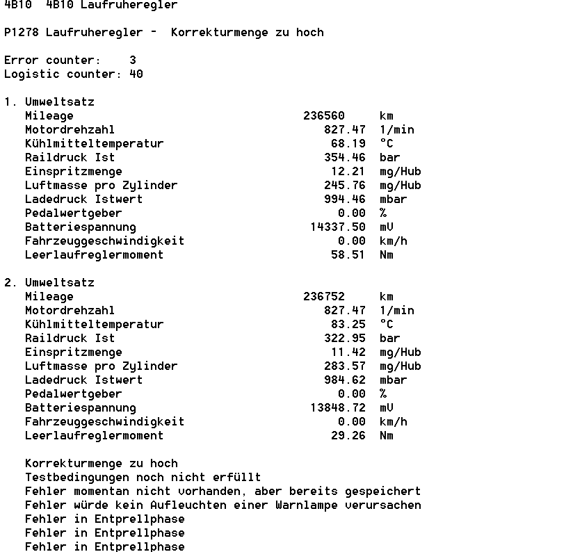

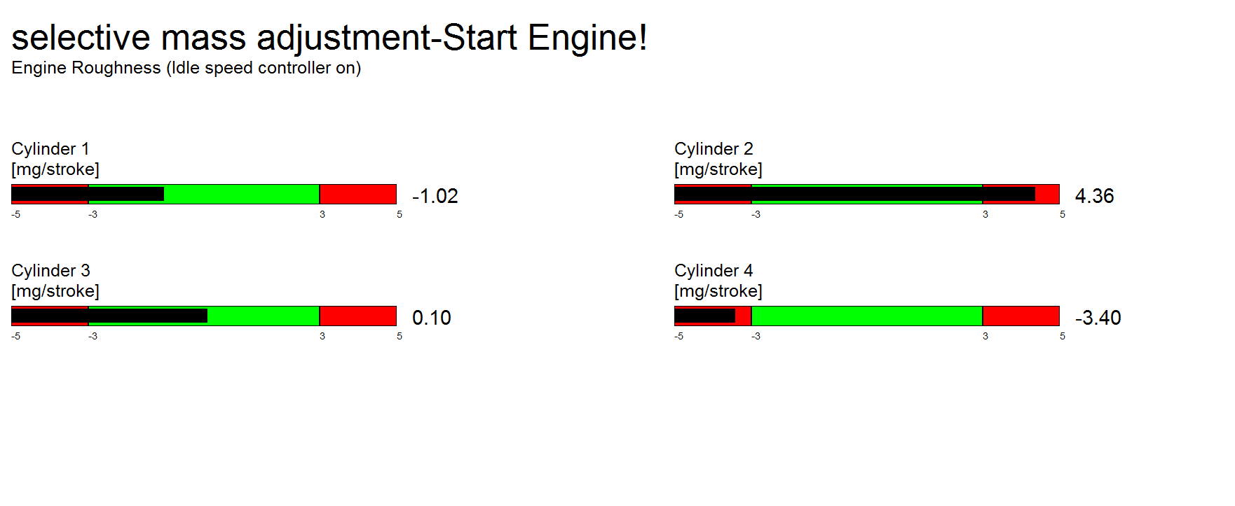

za tepla mi auto trha, otrasy citim len na neturale, za studena ide pekne jemne bez otrasov, otrasy citim este aj hned po nastarovani, skor nez pridam plyn, potom sa to utisi, pokial as nezohreje... Auto reaguje na plyn dobre, ma tah, nedymi.
Mam ale pocit, ze tie otrasy su o nieco horsie, ak je DPF pred regen, teda plne. Po regen citim otrasy, ale jemnejsie. Dnes som napichol inpu a vyhodilo mi toto (vid screeny)... DPF mam pred regen requestom, soot 26g ash 36g nameranych. Vstreky som mal nedavno na stolici, kde mi bolo povedane, ze davkuju dobre a su v dobrom stave. Uprimne si ale myslim, ze v tej firme su fuseri a neodviedli dobru pracu. Na "protokole" ktory som dostal bolo ale davkovanie vsetkych strekov rovnake +/-1mg .. Som z toho uz zufaly, neviem ci to v tej firme zfusovali, alebo je problem niekde inde. Kde tu som na fore cital, ze korekcie nemusia vobec odrazat stav vstreku, ale stav valca ako takeho.

Zmeraj kompresie a uvidis. Ale kedze druhy je -3,4 tak to pravdepodobne bude fakt vstrek.

2 vstreky maju vysoky prepad, idu na repas. 2 vstreky testom presli... Ak si toto bude niekto v buducnosti citat, tak dieselservisbrno.cz nikdy! Podla nich su vstreky ako nove, mimo ine nepocitam, ze im nieco spadlo do motora a turbo to nasalo... Celkova skoda 1000 euro za nic!

Este to tu trosku ozivim, pretoze som mal dlho problem s kmitajucou rucickou otackometra na volnobehu, aj ked auto netriaslo.... Tento problem som videl u XY ludi a nik nevedel cim to je. Po oprave vadnych vstrekov mi otacky drzia a nic sa nehybe ani o milimeter, ziadne otrasy a podobne veci... Takze ak ta google odkaze sem, daj si riadne skontrolovat vstreky :D . Korekcie u mna boli tiez v norme ked mi kmitala rucicka otackometra a zhorsovalo sa to postupne...
