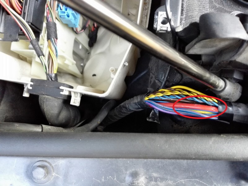

Ahoj,
popíšem moje zistenie na ktoré som dnes prišiel. Auto som kupoval cez zimu takže klímu bolo ťažko vyskúšať. Pred pár dňami som zistil že klíma asi nejde. Tak ma napadlo že ju dám doplniť, keďže bývalí majiteľ my povedal že klíma mu minulý rok v lete normálne fungovala. Počas plnenia sa nepodarilo naplniť plnú dávku 600g chladiva. Tak sme zisťovali prečo a pochopil som to rýchlo keď som sa opálil o trubku z chladiča klímy. Výsledok nejde ventilátor na výmenníku. Dnes som to celé rozobral a zistil že na ventilátore nie je 12V stáleho napätia. Poistky v poriadku. Pod poistkovou skriňou som premeral kábel a bol v poriadku ale už v motorovom priestore nie. Teraz neviem čo s tým vymeniť ten zlomený kábel nebude asi možné keďže je vo zväzku niekde zamotaný. Čo my poradíte ?? Ako na to ?? Mal niekto podobný problém ?? Fotka je v motorovom priestore asi pri riadiačke motora.

Ten kabel som viackrat videl prehnity, natahni povedla novy a je to.

Najjednoduchsie bude to riesit tak ako ti peto napisal aby si nemusel zbytocne sa patlat s tym zvazkom. Natiahni novy a nemusis nic komplikovane riesit

Vrtuľa sa opäť točí. Úplná banálna chyba v poistkovke chýbala poistka. Bohužial nájsť správnu schému poistiek a popis nie je sranda tak my trvalo nájsť závadu dva dni.
