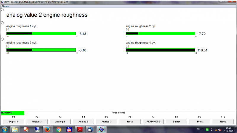

Zdravím, vie mi niekto toto vysvetlit ? Auto na mieste na neutrali po zošliapnuti a následnom pustení plynového pedálu cca na 3-4 tis otaciek (vtedy začne auto strašne klepotat, začne blikať kontrolka motora, pochvili sa to ustali) mi na diagnostike (INPA) ukazuje takéto zázraky. Ďakujem za info

Bud vypadava cievka,alebo sviecka,vstrek,alebo slaba kompresia....Tie prve vies vylucit pomerne rychlo......
Ps: Nabuduce do nazvu aspon auto,motor,vykon,kod motora....aj ked zo screenu som pochopil ze ide o benzin 4valec, 318,320i cca...
