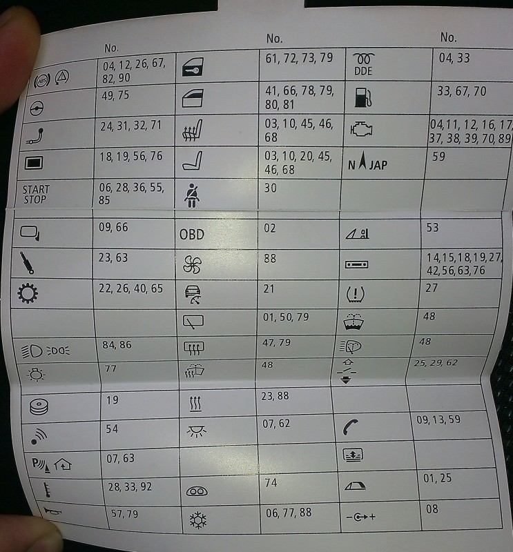

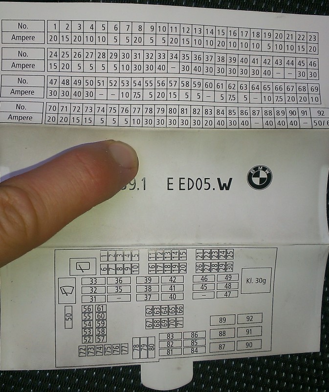

ma niekto poistkovu schemu poistkovej skrine na bmw 320d e90 rocnik 2005.Videl som tu nejake schémy ale ani jedna nie je ako moja.Mam problem s ostrekovacom svetlometov,cital som ze to ma byt c 43 -30A..neviem ktora to je.Pozrel som vsetky 30A poistky vsetky ok.Mozna je to aj motorcek ale chcem si preverit vsetky poistky.Dakujem.

Myslím, že mám v aute pri poistkách taký papierový návod s označením, ktorá je ktorá... Cvaknem ti to a dám sem. Mám tiež E90, 320d ale r.v. 2008. Možno pomôžem.
