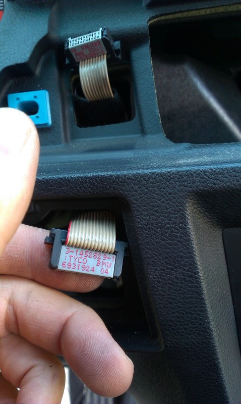

Ja hľadám už dlhšie schému zapojenia šachty na kľúč. Zatiaľ sa mi nepodarilo nič nájsť.
Potrebujem zistiť, ktorý káblik v tom páse čo znamená (aj k tlačidlu aj k šachte). Ak niekto viete, budem rád.

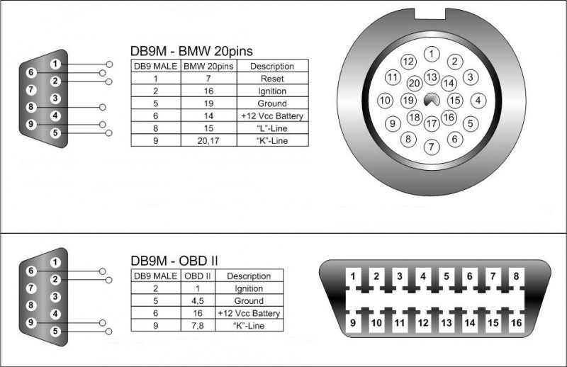

Prispievam vysvetlivkou k OBD (možno niekomu pomôže).

Novsie schemy nie su volne dostupne,ale zahrnute v sw ISTA.

na ziadnej scheme som este nevidel ten paskovy kabel co je co... Jednoducho na scheme je to nakreslene len ako sustava vodicov ktore vedu do CAS. Cas cez to cita kluc a to je vsetko.
