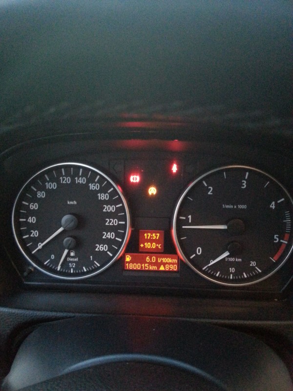

pridavam aj fotku ako to vyzera i ked je to asi kazdemu jasne.

daj to napichnut...mozno snimac natocenia volantu
smerovky ti vypina do oboch stran normalne?
