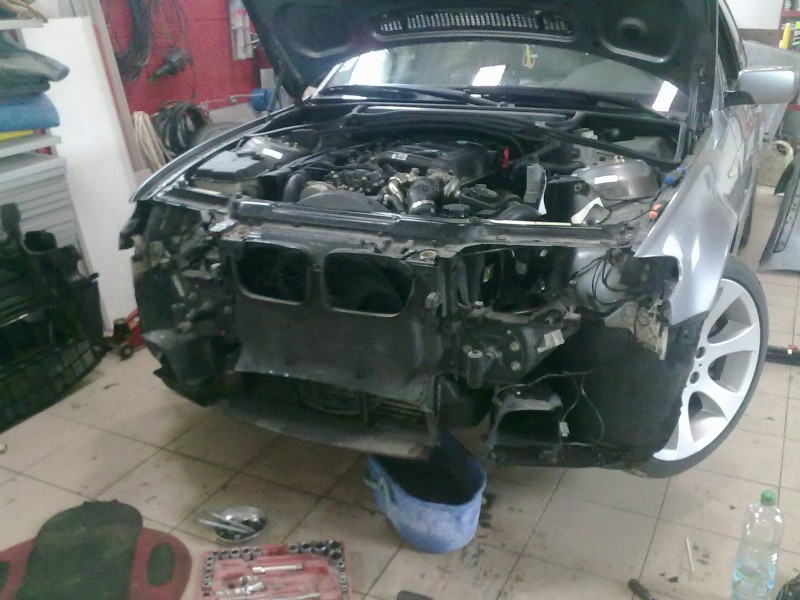

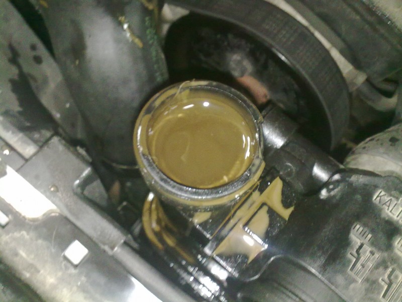

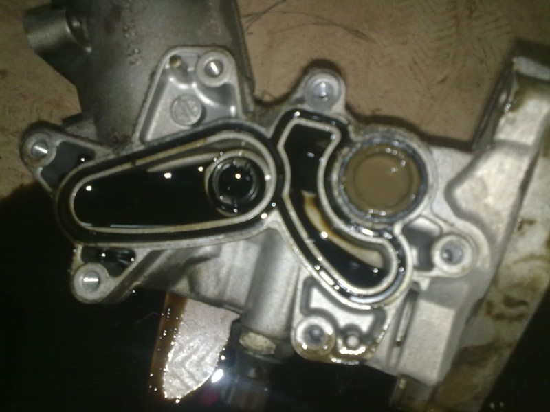

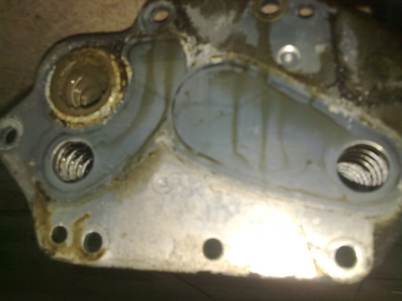

Expanzka plnna oleja asi tesnenie pod hlavou/nove INFO + FOT
Pondelok, 26. Augusta 2013, 13:36
Takže nove info ... na štupli od nalievania oleja žiadna emulzia, v celom chladiacom systeme sajrajt, vymenik vymontovany, v časti kde prebieha olej je iba olej a v časti kde ma byť voda je emulzia.
Pridávam foto ....

Re: Expanzka plnna oleja asi tesnenie pod hlavou/nove INFO+
Utorok, 27. Augusta 2013, 05:17
Jako já nevím,ale na té druhé fotce od spoda,vidím jasně v řiti těsnění.A podle mě to muselo bejt mokrý od vody i z venku.Tam je to už normálně volezlý.Ale možná ,že jsem úplně blbej
