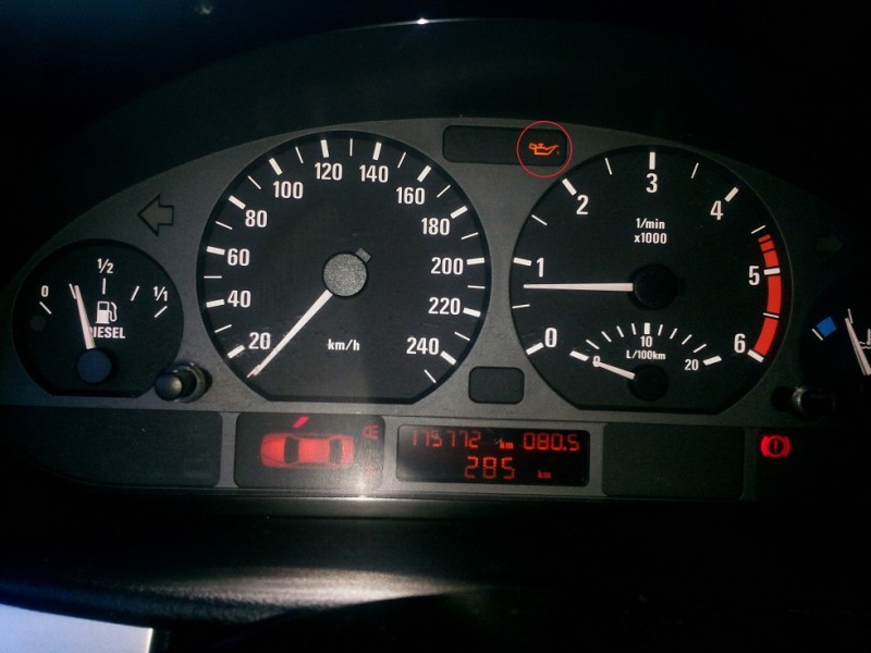

Zdravím chlapi mam takýto problém nedávno som šiel na aute do Nemecka všetko šlapalo jak malo až som prišiel domov pojazdil som ešte zhruba týžden a jedno pekne ráno naštartujem auto a zrazu zasvietila kontrolka tlaku oleja :shock: tak som skontroloval olej a bolo všetko v norme ale aj tak som pre istotu dolial do vrchnej risky sadol som do auta a žiadna zmena tato kontrolka sa po naštartovaní rozsvieti asi na 4-5 sekúnd a potom zhasne a opakuje sa to pri každom štartovaní ..... rozmýšľal som po výmene oleja som nebol na diagnostike vynulovať interval a píše mi už -14 000km inač som nepozoroval žiadne zmeny výkonu olej nežere ani nič ...neviete mi niekto poradiť ? ďakujem :wink: pridávam fotku

keby das hladat je tu toho vela, na 95% mas odhnite kable na cidle oleja pod olejovou vanou alebo zaoxidovany konektor, na 5% vadne cidlo hladiny oleja :) ja s tym jazdim uz rok, raz za mesiac rucne skontrolujem hladinu oleja, inak to zatial neriesim, myslim ze vela ludi s tym jazdi...

ja som to dal opravit, ked som menil separator a chladic, stalo ma to nejakych 30€ navyse za to cidlo - mal som ho zle

ja mam ten isty problem, vzdy ked nastartujem svieti tak 5 sekund, vobec to nemusis riesit...pokial vzdy zhasne tak je to len zle cidlo, alebo jak tu uz bolo vyssie spominane, ja tak jazdim uz pol roka..raz za cas si skontroluj olej

mozno ze je len niektory kábel je roztrhnuty..Ja som skusal tak,ze som dal kábel dole z cidla,a aj tak svietilo ta kontrolka.tak isto na 5-6sec.,a zhasne.

V jednej z odpovedí ked som to hladal ja bolo písané, že je to normálna chyba. Ked štartuješ po dlchšej dobe tak svieti dlhšie, a keď si musel zastať a máš auto zohriate a štartuješ na novo tak zhasne takmer okamžite. Vraj to ani chyba nie je a nedá sa toho vždy zbaviť. Aspoň tak som sa dočítal raz ja
