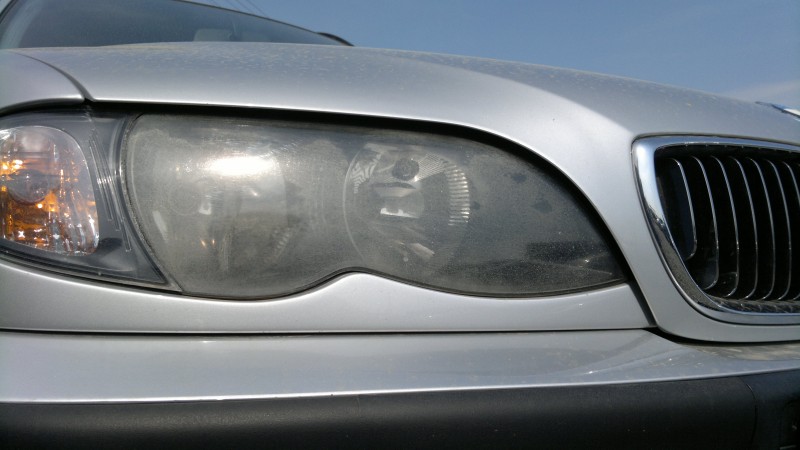

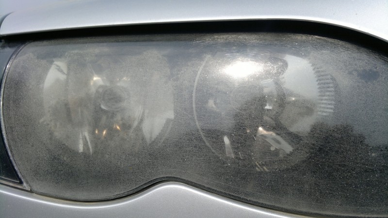

čaute chalani.... Chcem kúpiť bawo 320d ale nejak sa mi nezdajú tieto svetlá.. Čo mohlo spôsobiť že sú celé došúchané a popraskané, tiež aj znak na prednej kapote je polozodratý..
Dá sa s tým niečo urobiť? či len vymeniť za nové

môže to byť od autoumyvárky?

Tie svetla sa daju prebrusit vodným šmirglom a vyleštit xerapolom a budu ako nove,daj si na youtube xerapol a uvidíš čo sa da všetko z takymito svetlami urobit....))))
