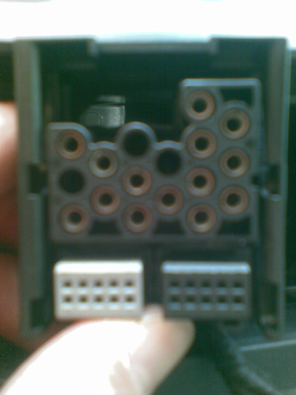

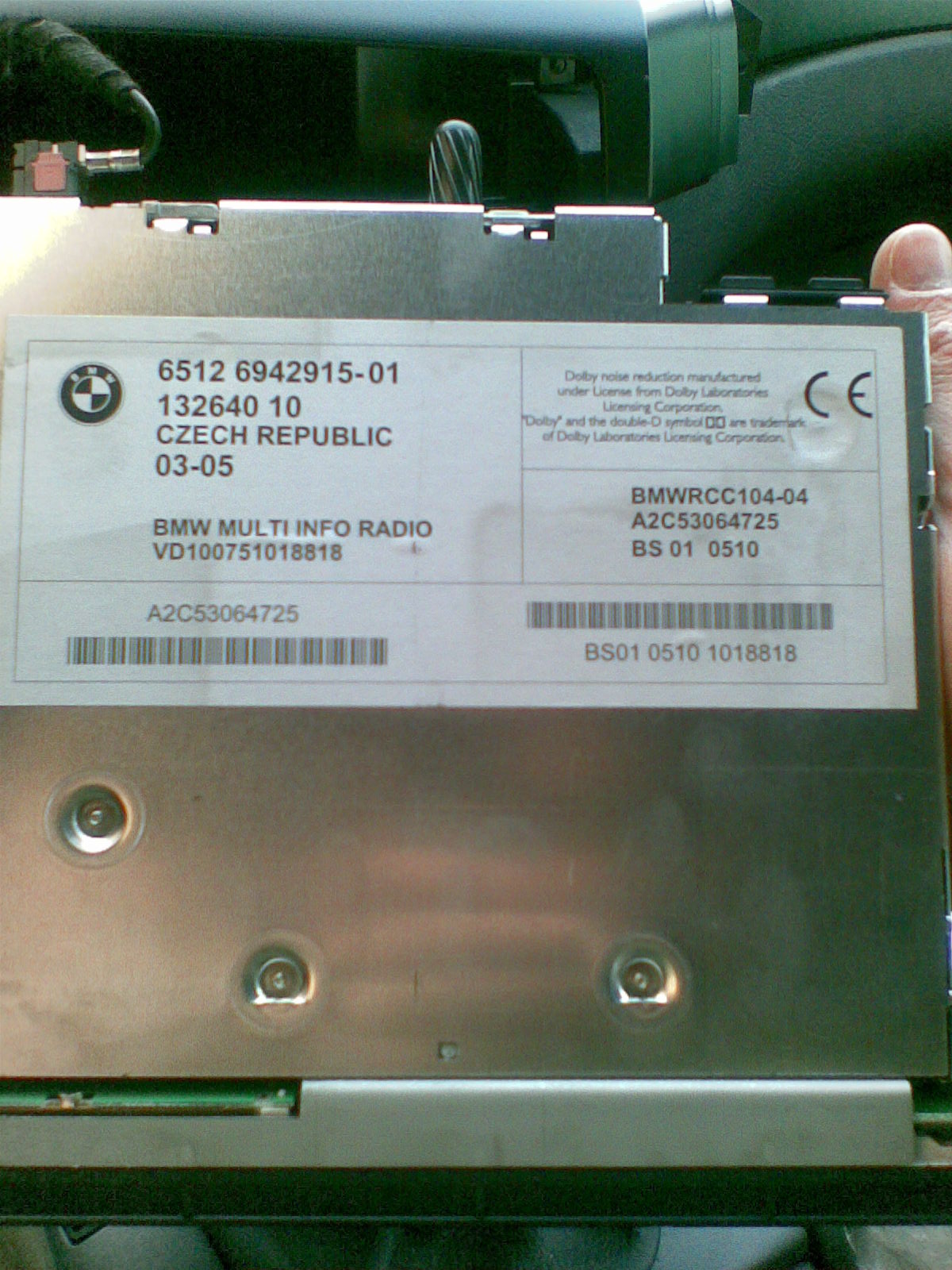

1morok: to som potreboval vediet, takze vysokourovnovymi vstupmi to nebudem riesit, ale asi ani ta koncovka na RCA-mini iso mi tam nebude pasovat, pretoze vystupy z radia zo zadu vyzeraju asi tak ako na foto, ktore som urobil a okrem toho som odfotil aj stitok radia, asi sa to vyraba niekde v cechach, neviete kde to vyrabaju?

Este ze si to nafotil... :-) ...inak stacilo sa pozriet v kufri za L. tapacitom...
Takze vzadu to neodpichnes, lebo radio modul mas v predu, takze ta prva
varianta, vyletovat pred koncovym stupnom...

Skypco: myslis akoze tie RCA vystupy su niekde na plosaku a ked ich chcem dostat, tak ho rozoberiem a napajkujem kabliky s chinchami a je to?
.....mimochodom existuje aj schema k tomu radiu?
Skypco
Príspevky: 885
Registrovaný: 9.5.2008
Piatok, 7. Novembra 2008, 13:09
v principe je to tak ako si napisal...
O scheme neviem, riesime to vzdy individual, tie linkove vystupy sa daju vzdy najst...
