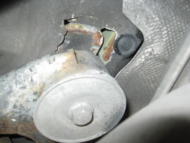

Riesil niekto z vas uz problemy s napravnicou zadnej napravy ? A to konkretne praskliny pripadne urvatu napravnicu z kasne ? Vraj pri E36 a E46 casta zalezitost pri silnejsich motorizaciach. Ak s tym ma niekto skusenosti podelte sa o to ako ste to riesili a ako sa to prejavovalo pri jazde. Viem ze existuju rozne plechove kity ktore sa navaraju na dosadacie miesta, pripadne komplet vymena spodneho dielu kasne (oficialny postup opravy od BMW). Pripadne pridajte foto vasej opravy alebo odporucte niekoho kto by sa toho vedel profesionalne ujat. Dole ilustracne foto. Ja som este len v stadiu prasklin takze to chcem riesit cim skor.

ja som tiez hladal ale presny navod a riesenie som tiez nenasiel....

riesenie je jednoduche, cele dole a podla stupna poskodenia sa treba dalej rozhodnut ako postupovat. preto bude presny navod zbytocny kedze kazdy to moze mat v inom stadiu. ja som objednaval opravnu sadu od Redish Motorsport, kedze to nebolo hrozne. nieco taketo: http://www.ebay.co.uk/itm/Redish-Motors ... 43e7b61827
ked uz je dole cela napravnica vymenit treba samozrejme vsetko co sa da...
odporucam prehladat a nastudovat na http://www.m3forum.net/
