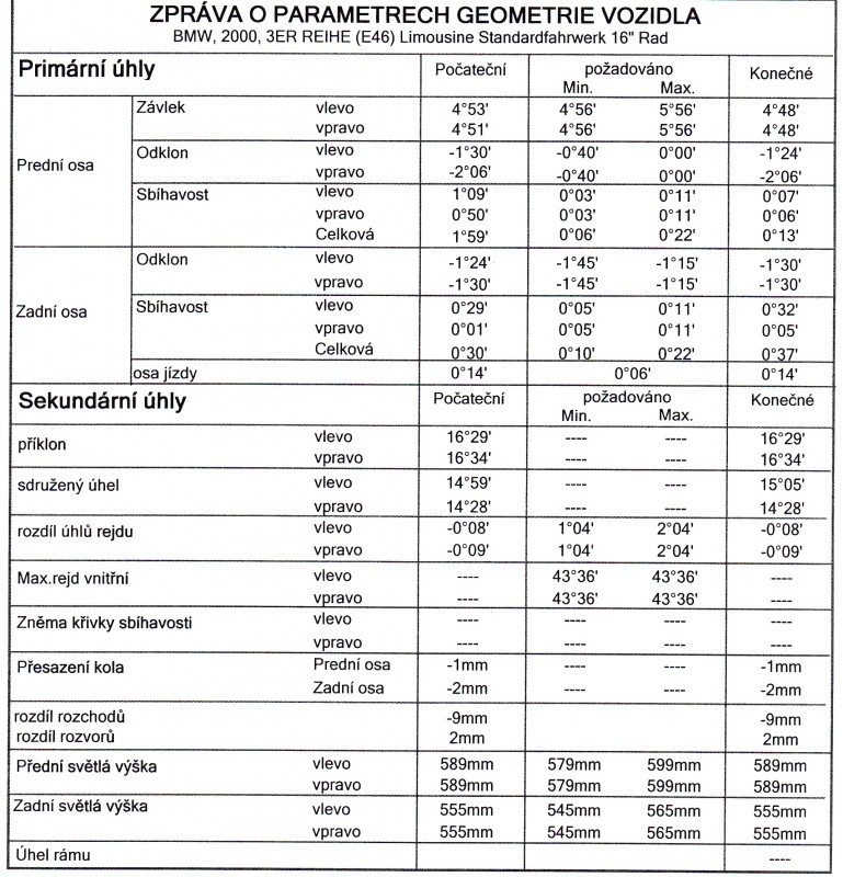

Zdravim,
zena bola s autom na geometrii, a chlapik dost hundral, ze je auto znizene, ze sa to odrazi na zlej geometrii.
V prilohe prikladam dokument, co jej vytlacili.
Su tam hodnoty pred, po, a aj norma.
Otazka znie, ci je to nastavene spravne.

Admik napísal:
nooo, podla toho lajstra je vyska auta OK, v norme :roll:
