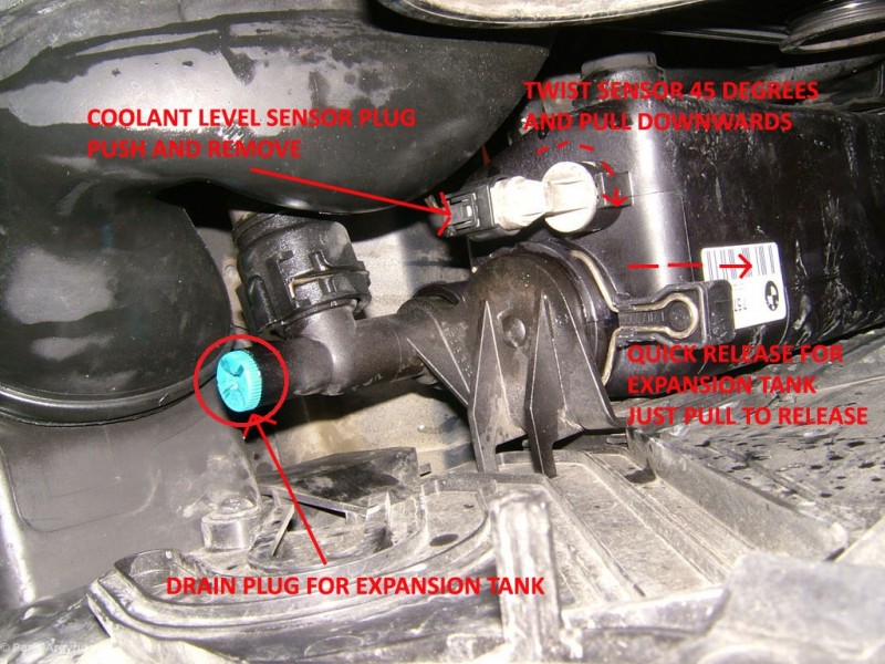

Cauko. Mam takyto problem: cez vypustaci srob na expanzke sa mi slzi, kvapka voda. Kazdych 300 km musim doliat minimalne pol litra vody. Vsimol som si ze ten srob nie je po celej ploche ako na obrazku ale je vtlaceny vo vnutri. Chcel by sa sa spytat ci sa niekto s niecim podobnym nestretol. Neviem ci to mozem zalepit, pridat tesnienie, popr. ak by niekto vedel kde zohnat ten srob bol by som vdacny :)
Dakujem za odpovede

kým to nerozoberieš nezistíš
buď máš zodratú tú skrutku, v BMW stojí asi 4€
alebo je chyba na druhej strane, potom musíš vymeniť celý ten plast do ktorého zacvakávaš expanzku, ten stojí tak do 50€
http://bmwfans.info/parts-catalog/E46-C ... nsmission/
(č. 1 alebo 2)
