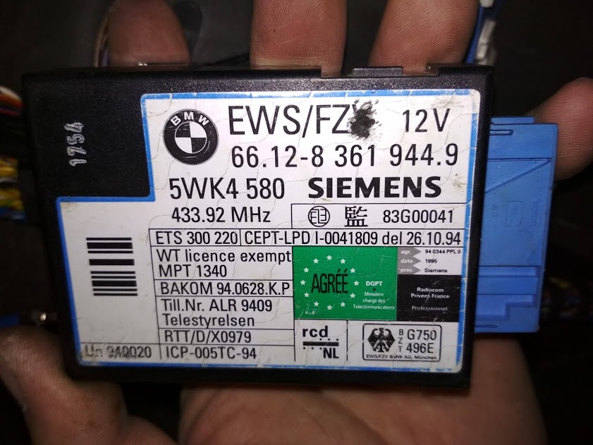

Ahojte aby som nezakladal novú tému, chcem sa poradiť, či pri výmene riadiacej jednotky rádiového diaľkového ovládania je nutné uvedenú kódovať, alebo inak diagnostikou upravovať. Ďakujem.

Co presne myslíš? Antenny zosilnovac alebo? Riešiš to v E38 ?

áno riešim e38 730iA, r.v. 1995 /myslel som č.1 na obrázku vyššie/, dík.

...je to riadiaca jednotka rádiového diaľkového ovládania, len či ju treba kódovať, keď je z iného auta. Ďakujem.

...no vymenil som jednotku, prebehol som auto ISTOU chyby iba okolo topenia /ventily/ inak nič, dal som párovať kľúč a znova pri párovaní kľúča 10x krátko blikne diódka na kľúči a nič...nezamkne a neodobmkne...skúšam opakovane a negatívne stále.
