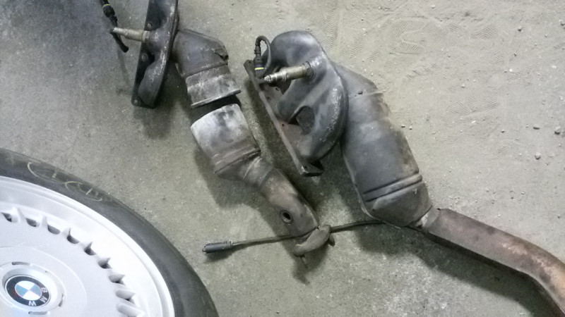

Ahojte, po troch podvečeroch som konečne vydoloval von zberné potrubie skrz rozlepený kat. Druhý nemôžem zohnať a nový je mimo rozpočet. Ad2: netuším aj tak ako by som to dostal funkčné späť bez povytiahnutia motora. Otázka znie, napadá vás dake riešenie? Príp.dostanem M52 zvody bez katu na m52tu hlavu? Vyfuk by som prerobil na kat pod autom a asi odhlasil zadné lambdy,či to je kktina?
Edit: najprv som to chcel zavariť,ale kat je z dola aj tak vypadaný.

priruba zvodov pasuje od M50 po M54... mozes si to preskladat ako budes chciet... ja som planoval do kabra na M54 schmiedmanny SCM3436TYP2 nakoniec dam E46 M3 zvody s prerobenou prirubou + E46 M3 katy pod auto
