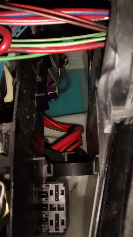

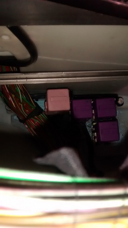

Ahojte, po viac ako roku, som previezol auto z hangára do garáže, zistil som že prestali fungovať stierače, a elektrické sťahovanie predných okien. Prešiel som poistky bola odpálená Poistka: 40A; 32V v boxe pri motorovom priestore, ktorú som vymenil. Potom som si všimol na dne boxu tekutinu modrastej farby. Odsal som tekutinu, nechal som to vysušiť a vymenil som 3x relátko čo boli úplne dole v boxe o ktorých som sa dočítal, že sú na stierače. No nepomohlo to. Nemá niekto skúsenosť na čo sa ešte pozrieť? Už som prebehol aj fóra. Ďakujem.
