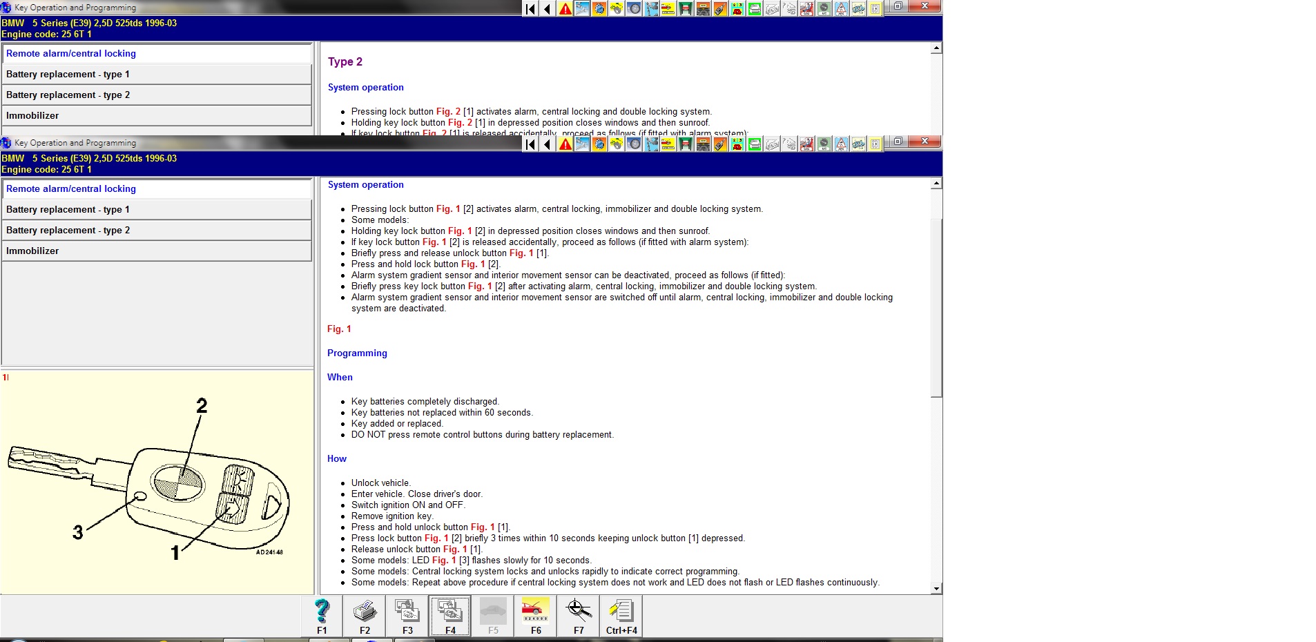

skus podla tohoto len si to musis prelozit
bmw e39 530i "01

to by malo byt to iste? pozrel osm oba obrazky, urobil to iste. na jednom je napisane ze niektore modeli to potvrdia tak, ze zavre a otvori central, a niektore blika svetielko 10s...mne blikalo ale potom nic. nereaguje ziadne z tlacitok. uz fakt neviem ako to mam spravit ale vobec mi to nejde naprogramovat. robim vsetko podla navodu dokonca mi teda to blikatko blika tich 10sekund. Ale nic..
