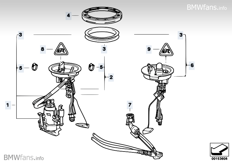

Ak to pomoze ...ked dam zapalovanie, tak cerpadlo velmi zvlastne huci .....tak som dal dole sedadlo , a ked som odpojil hadicku z toho 'veka' ale na strane sofera ....dal zapalovanie ....tak mi pekne krasne tlacilo do flasky benzin bez ziadnych zvukov...ked som hadicku supol naspat tak zase hukot ...ako keby bola zapchata ...neviete co tam moze byt zapchate ??? bo ten kus, do ktoreho to pokracuje neviem vybrat :( dakujem
na obrazku to je cislo 7 myslim :)

Palivovy filter si menil?
Daj zmerat tlak(a regulaciu) na liste vstrekov :wink:
