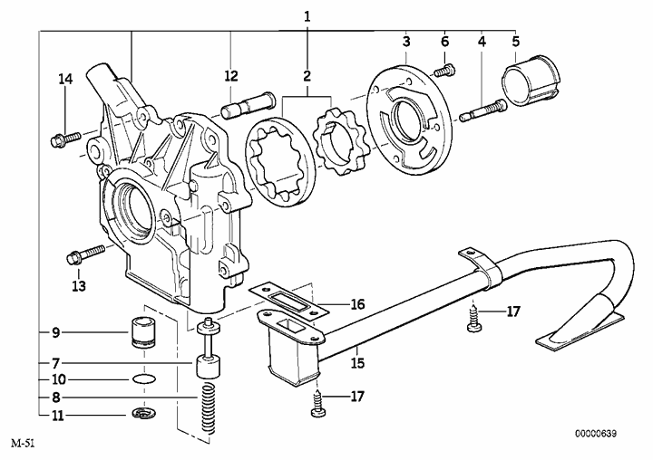

otvor nalievacie vyčko a naštartuj.ak tam bude striekať olej tak to maže a je len vadne čidlo. ak tam nebude striekať olej tak budeš hladať dalej. na jednej 325tds som menil olejove čerpadlo lebo tiež nemazala. po rozobratí bol obrusený diel č.3 na obrazku. :wink:

tak nie je to až taký problém rozobrať, len keď to človek robí prvý krát...inák bol prasknutý diel číslo 5 z obrázku...v BMW 23eur- dnes idem hádam na to [-o<
