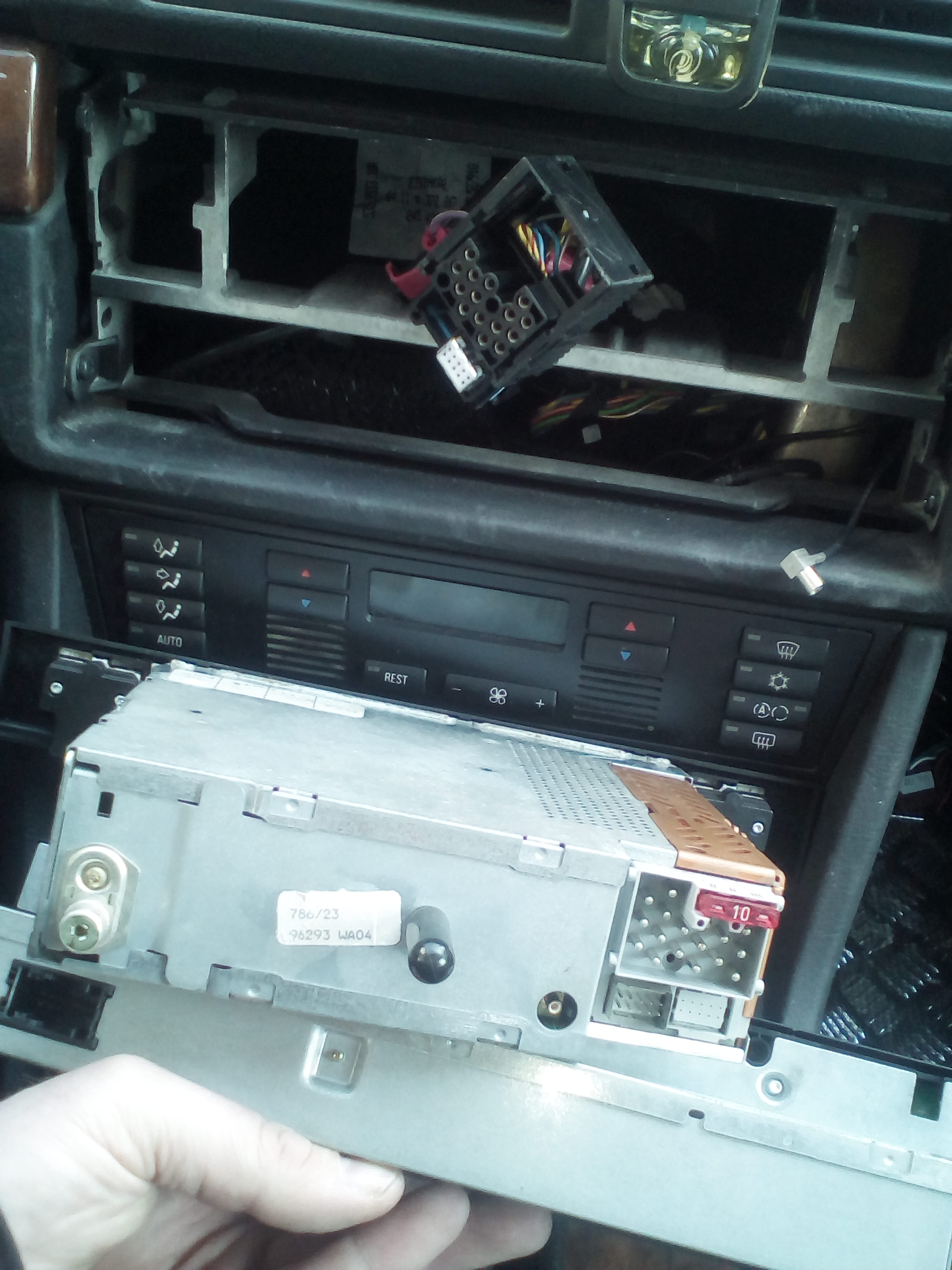

Ještě jednou zdravím, pánové. Vracím se k tématu. Elektrikář, kterého mám ve městě k dispozici, to podle zaslaného schématu neumí zapojit. Sehnal jsem si konektor do MID panelu z vraku, rozkuchal jsem to, viz obrázek. Můžete mi prosím velmi jednoduše prozradit, kam mám který drátek z nafoceného konektoru připojit do velké konektorové kostky? Doplním, že červený drátek začíná spodní řada, druhý z levé strany na výřezu zadní strany MID panelu.

Ten konektor asi nebol povodne pre MID, ten ma mat iba 5 dratov.
Pasuje ale konektor do MID jednotky?

Pasuje uplne perfekt, bez chyby. Je z e39, predface, z dvojdilneho radia Business.

Na funkciu staci zapojit 31,30,+R,58g a IBUS. Ostatne nemusis zapajat.

Tu je info ako to pripojit.
Mozes tam dat aj radio na cd, kazetak asi nedbude bohvieaka volba
Inac ak mas budiky low, tak ti na MID bc funkcie nebudu fungovat (ak mas s tlacidlom BC), len s budikmi high. Pre budiky LOW bol MID bez tlacidla BC a zobrazuje len udaje ohladne radia/prehravaca/cd menica

Este aby som nezabudol - to co mas na obrazku tu krabicu zo zeleza, to nie je MID. To je IRIS display.
Mid vyzera takto
