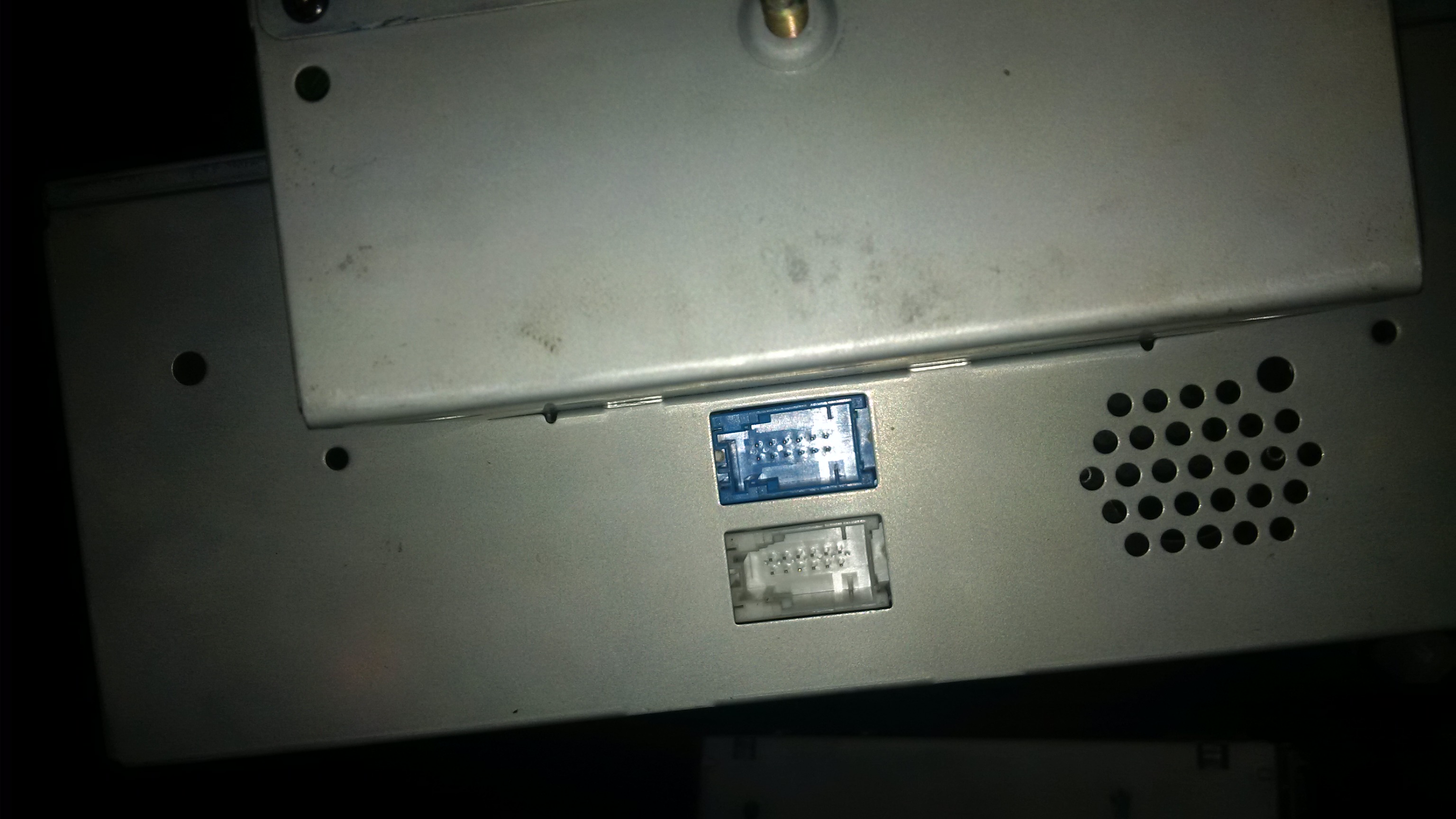

JAhojte,som tu novy,kupil som si 530d e39. Dnes som si Don kupil Nové autoradio vid foto,lebo tam bolo iba kazetove a CD menic. Nepasuju konektory....existuje na to redukcia,alebo sa to da volaako prepojit,prepajkovat?
Prve foto,radio zoredu
Druhe foto, Radio zozadu
Tretie foto moje konektory v aute. Mam aj multifunkcny volant.

Nie... kupil si hlupost... to je len monitor... musel by si dokupit radiomodul, navi, prerobit kabelaz v aute...

To by ani tak nevadilo,vie s tym niekto pomoct co k tomu treba? Chcem dat Auto do TOP stavu.

Tento Modul tam treba?

ano a nie, vies do coho sa ides pustat? potrebujes vymenit pol elektirny v aute, nahadzat tam veci za dalsich aspon 500e aby to islo
tento modul ano, ale potrebujes prerobit kabelaz, toto je bm54 a nebude sediet k tvojemu rocniku,
aj ked budes mat radio, tak na tom displayi nic neuvidis, lebo do neho dava obraz bud TVmodul alebo navigacia.
radsej tam daj to co si mal aby ti isiel nejaky obraz a kup si nejaky dynavin potom ked dosetris

Dik z radu. Tak to je vlastne iba obrazovka...trocha som sa ojbl...
