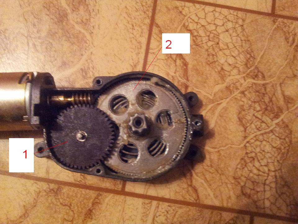

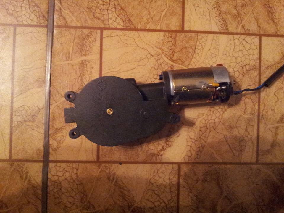

Čaute, mám problém zo zadnou roletkou na e39, stlačil som tlačitko otvorilo ju , keď som ju chcel zložiť tak už nešla. Keď som stláčal vypínač počul som ako cvaka pri motorčeku, rozobral som to, spustim motorček aj z mechanizmom a neotáčala sa, zapnem iba motorček a ten ide, vložím ho do mechanizmu a keď stláčam vypínač každu cca sekundu tak ide motorček meni smer ako ma, ale keĎ ho stlačím iba 1 krát tak otočí sa počujem akoby došiel na doraz a už nejde.. tak to musím rozobrať vyhodiť koliečko dať naspať a zas to ide jeden krát a potom nič.
Keď to rozoberam tak koliečko č.1 je akoby spriečene. Neviem koľko mam natočiť koliečko č.2 na ktorom je zospodu špirála, problém bude asi vňom .

nemal som to síce rozobraté... ale neni tam nejaký koncový spínač, ktorý už nespína a preto sa to snaží točiť furt do jednej strany ?

Tak to neviem, keď som to rozobral tak na tom velkom koliečku je len natočená strunka v drážke , motorček toči dopredu a dozadu keď vkuse stláčam vypínač . Keď ho stlačím iba raz tak dojde ako keby nakoniec a už nejde keď je to zložené podľa obrázka číslo 2. potom to musím zas rozabrať a potom ide a stále dokola, už som objednal druhý len neviem kde môže byť chyba v tomto .
