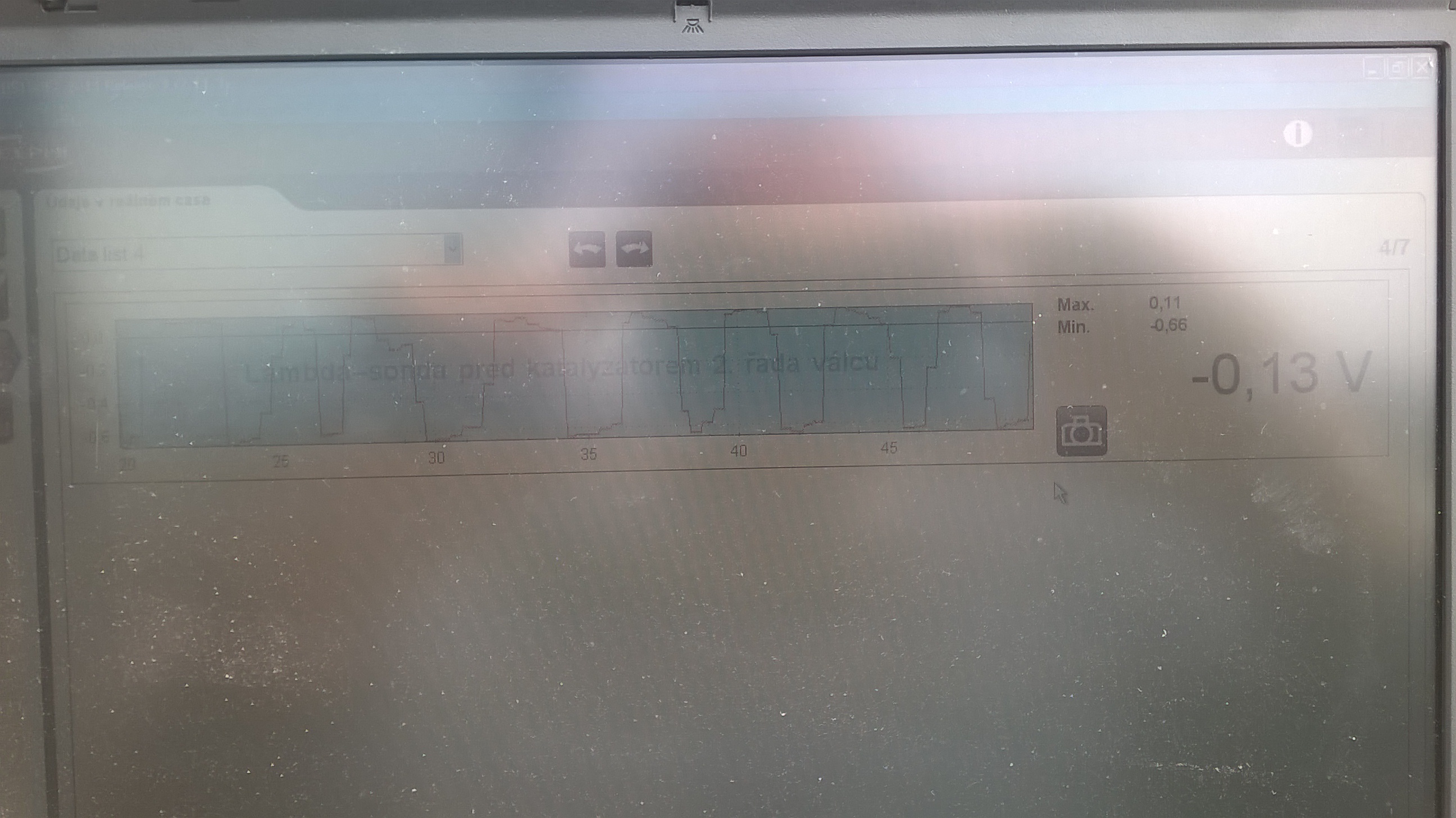

Tak dnešny ranny štart to iste trhanie cukanie ,vynechavanie motora až kym sa ručička nedostala nad modre pole, spravil som ešte raz diagnostiku vyhodilo dalšie chyby a to, 62 Emise z výpadku zapalováni-nesprávny signál, 54,57 vynechaní zapalování valec 5 a 8, prikladam aj fotky od live data čo sa tyka lambd, neviem nejake dalšie navrhy ???

No dobre:vynecháva valec 5 a 8.Sviečky?Cievky?Vstreky?
