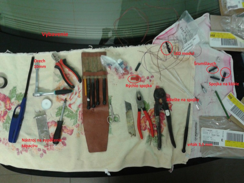

Materiál:
63 31 6 983 038 alebo 63 31 9 138 422 Light guide, door handle, right 2ks - 1,66€ s DPH 1ks na objednávku
63 31 6 983 037 alebo 63 31 9 138 421 Light guide, door handle, left 2ks - 1,66€ s DPH 1ks na objednávku
63 31 6 983 039 LED module, door opener 4ks - 7,01€ s DPH 1ks na objednávku
63 31 6 983 035 Light guide, door trim panel, left 3ks -1,66€ s DPH 1ks na objednávku
63 31 6 983 036 Light guide, door trim panel, right 3ks - 1,66€ s DPH 1ks na objednávku
63 31 6 983 040 LED door/side trim panel lighting 6ks - diel má náhradu 9 159 377 -4,90€ s DPH 1ks na objednávku
Ceny sú z T.O.B. Trenčín.
ďalej je treba
vrták 2,5 a 3,5 mm,

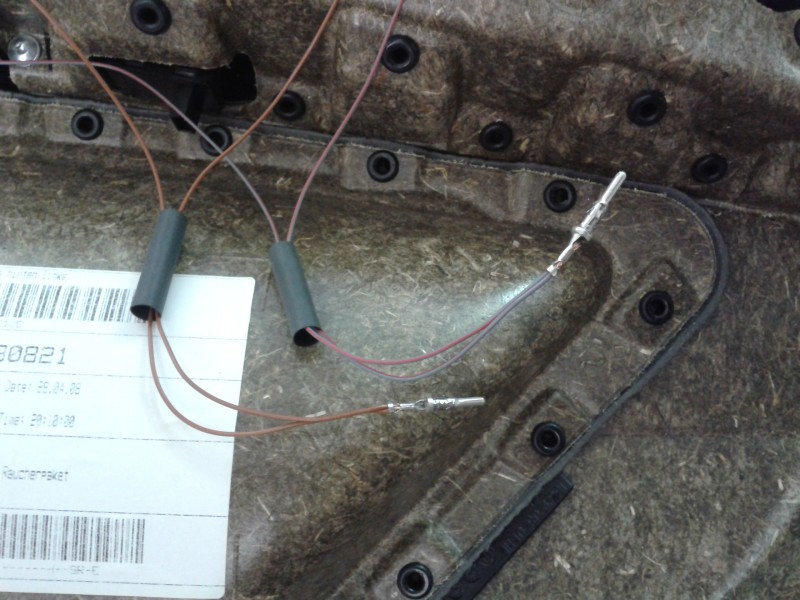

rýchlo-spojky na prepájanie káblov 2x pre každé dvere takže 8ks celkom,
šrumšlauchy 16ks ( neviem origo názov, tepelne tvárne gumové hadičky, viď foto ),
orech 10 mm,
spojky na káble (samec a samica :) 8ks samcov a 8ks samíc,
krížový šrobovák,
izolačná páska,
pilník,
nožík,
kliešte na konektory.

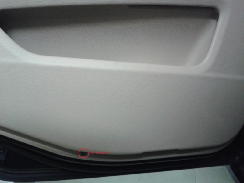

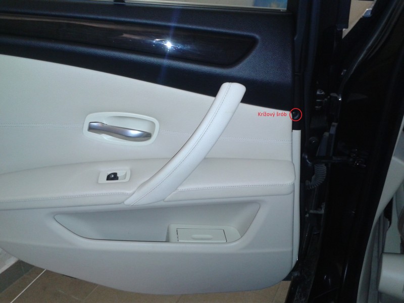

Fotky sú iba z montáže pre zadné dvere, predné sú obdobné len namiesto dvoch krížových šrobov ich drží jeden krížový a jeden hviezdicový T- 20. Ako je na fotkách vidieť tak na zadných dverách sú dva krížové ukryté pod čapičkami, tie stačí opatrne plochým šrobovákom vylúpnuť. Na predných dverách je hviezdicový šrób pod plastovou krytkou AIRBAG. Vylúpanie tapacíru je asi najhoršia vec na celej práci. Ideálne to robiť s kľudom a rovnomerne aby nedošlo k poškodeniu. Ja som na to použil kus plechu ktorý sa používal na otváranie dverí keď ste sa vymkli :) Tí čo bývajú na byte určite poznajú. Zádrheľ je v tom, že tapacír je pripevnený ešte aj zhruba v oblasti kľučky, na youtube sú videá kde ho krútia až kým nepovolí ale prišiel som na to, že po uvoľnení všetkých úchytov dookola stačí tapacír iba povysunúť smerom nahor a stredový úchyt sa vysunie z puzdra. Potom už stačí len poodpájať konektory. Pri predných dverách som mal problém s konektorom od airbagu. Neviem ako sa odpája takže som ho nechal zapojený a airbag som odšróboval z tapacíru a nechal na dverách. Sú to 4 hviezdove šróby.
Po tejto náročnej časti prichádza už pohodová práca. Ešte dodám, že sa toho netreba báť, občas ten tapacír drží ako kliešť.

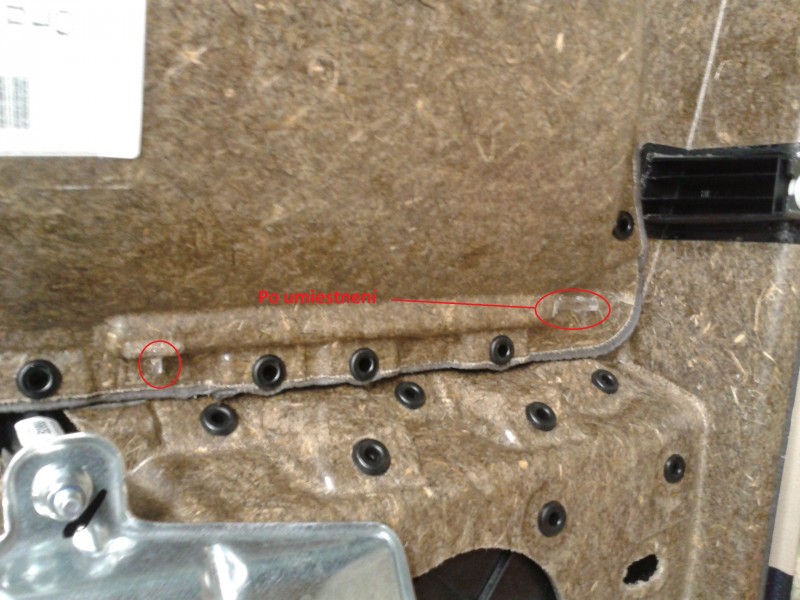

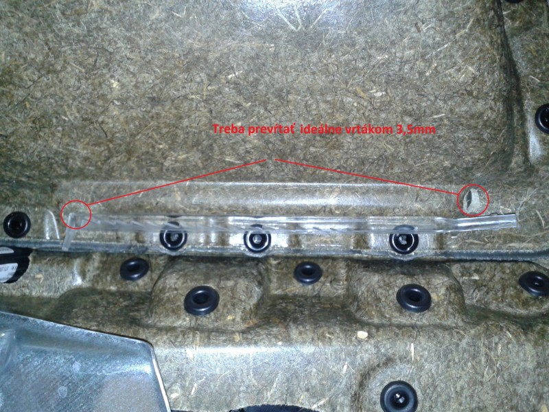

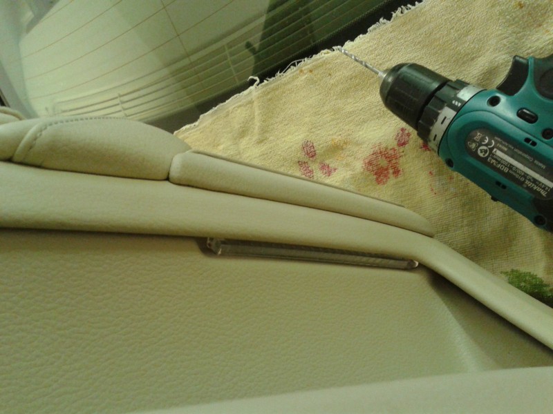

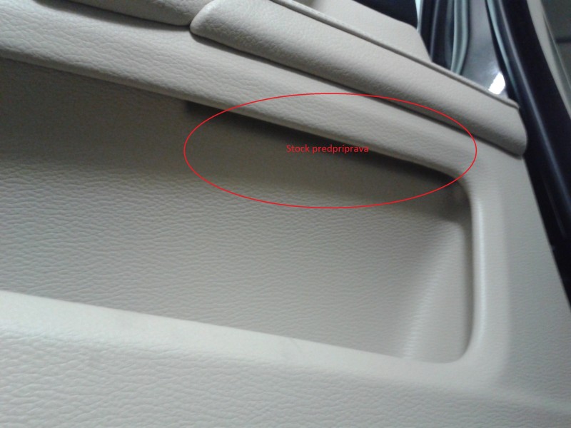

Všetky miesta sú pred pripravené takže sa nie je treba báť, že niečo prevŕtate na zlom mieste.
Zbytok už je dúfam jasný z fotiek.

Väčšina použitého náradia.
Dvere okrem klasických zacvakávačiek držia 2 krížové šróby.
Skoro všetko je pred pripravené.

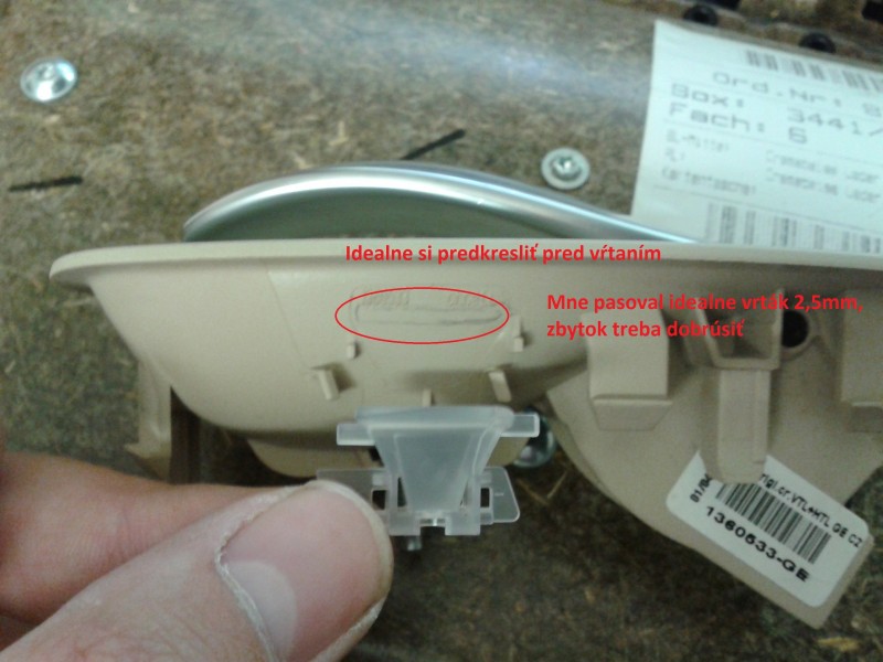

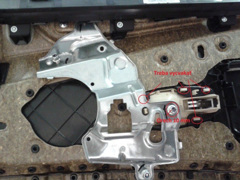

Uchytenie kľučky.
Treba poctivo predkresliť, od vŕtané sa ťažko dorába :D

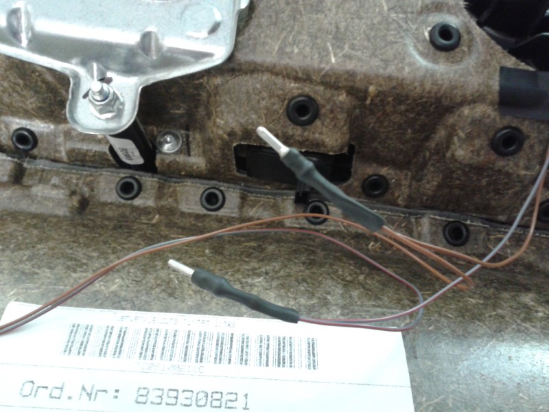

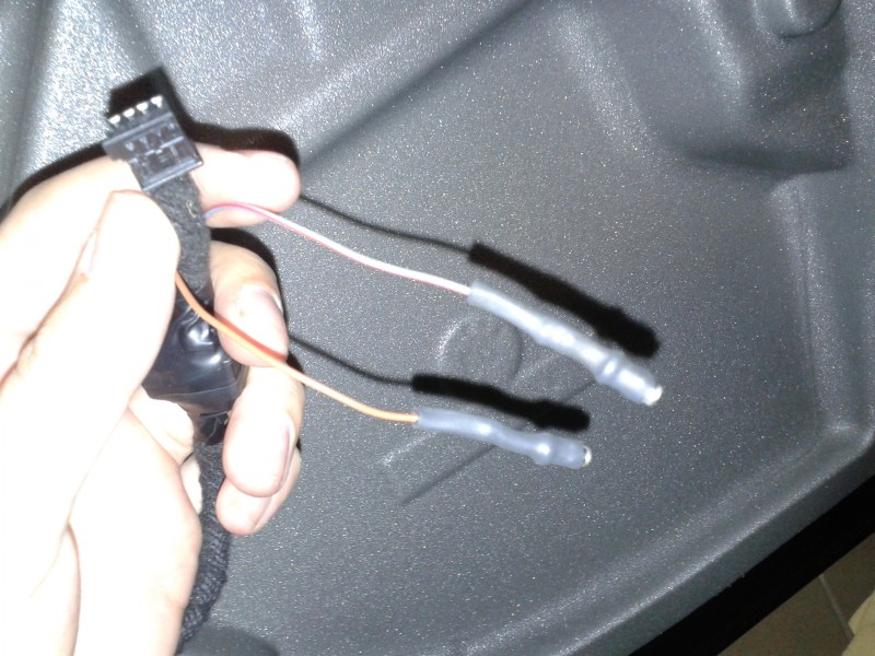

Pripravené šrumšlauchy a konektory.
Zatavené spoje.

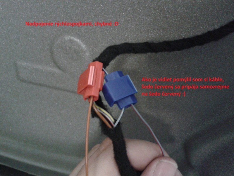

Rýchlo spojky.
Finálne prepojenie na osvetlenie otvárania okien.

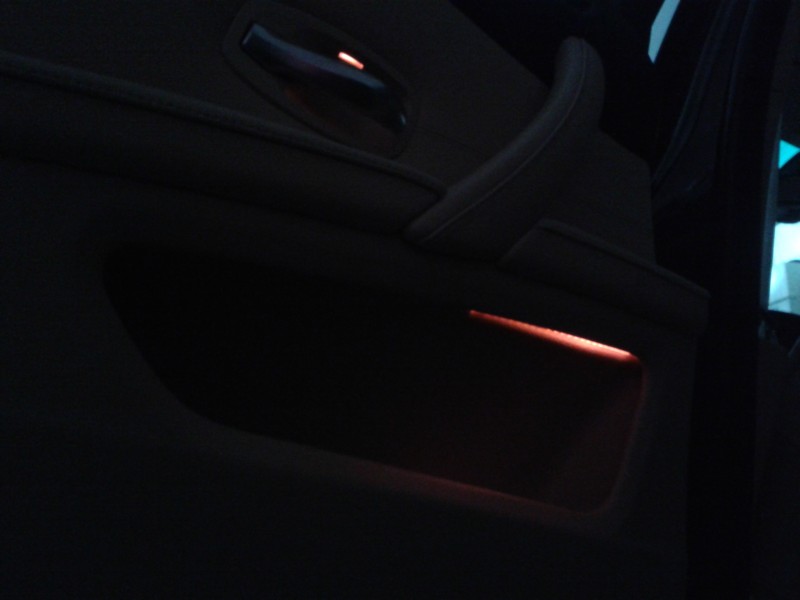

Výsledok :D

Pekny navod :wink: .
Ja by som iba doplnil co som robil inac. Diery do calunenia som nevrtal vrtackou ale plochym skrutkovacom - je to iba hrubsi papier. Otvory do kluciek som po predvrtani (2mm) dokoncil rucnou frezku (Dremel).
