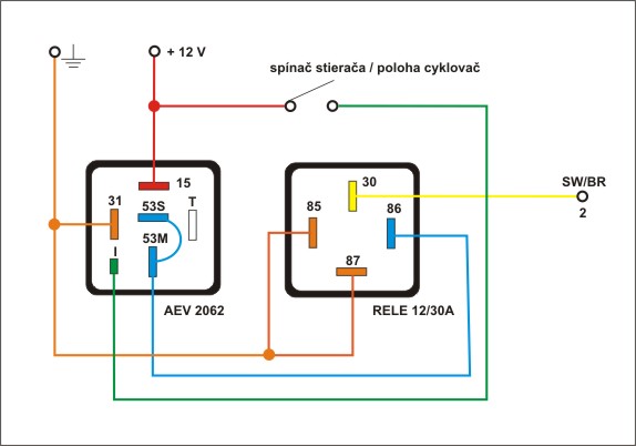

Takže tak ako väčšina z Vás v autách máme prevážne moduly WIVA LOW II s pevným nástaviteľným cyklovačom cca 8 sec. Je často krát nepoužiteľný preto som sa rozhodol dorobiť si nastaviteľný cyklovač. Využil som modul AEV 2062 - Intervalový spínač stieračov. Viem dá sa zohnať originál modul aj s funkciou SRA potom je to jednoduché plug and play, ale je cenovo neprístupný a osobne sa dosť ťažko zháňa....ak si ho priamo neobjenáme u BMW :D
Čo budeme potrebovať : 1ks relé AEV 2062 Výrobca AEV Kroměříž (http://www.aev.cz ) , 1ks klasické spínacie relé 12V/30A
Cenové náklady do 20 Eur
Popis činnosti. Prepneme páčku stieračov do polohy cyklovač a hned vypneme. Cyklovač ihned jeden krát zotre okno. Ak chceme znovu zotrieť okno, prepneme páčku stieračov do polohy cyklovač. Teraz bude cyklovač stierať okno v časovom intervale od prvého zopnuia. Pri zmene intervalu vypneme cyklovač a znovu ho zapneme až budeme potrebovať zotrieť okno. Cyklovač je nastaviteľný v rozsahu 0,2 s - 60 s.
Pýtate sa v čom je háčik ? Je treba prerobiť zapojenie páčky stieračov. Nič hrozné zvládne to každý kto vie držať pájku...
[b]Zapojenie funguje spolahlivo, ale stále platí že všetky úpravy, ktoré si robíte na svojom aute robíte na vlastné nebezpečie !!!
Takže tu je relátko AEV 2062 dostať ho bežne v Škoda Autotechna
Schéma zapojenia relátok

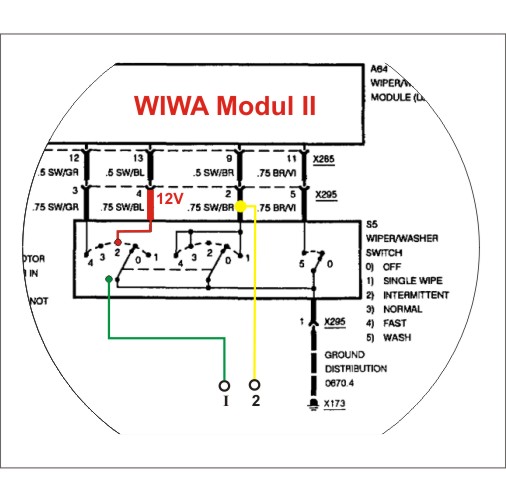

Schéma zapojenia k Modulu WIWA II Kontakt 13 preložíme na volnú pozíciu vo svorke - nepožívame ho

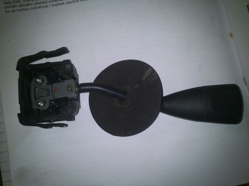

Po otvorení páčky ... Ako vidieť spínajú to také dva kužele.... polohy a ich uloženie som uviedol nižšie
Tu je prerobenie spojení na páčke
Pred je originál po otvorení .... po je po prerábke
Cyklovač 3x.jpg (116.61 KiB) 2971 zobrazení
