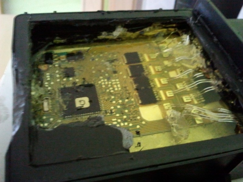

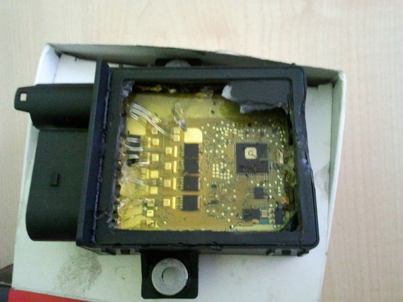

minuly vikend som nemal nic poriadne na praci, tak som sa rozhodol, ze pozriem do tej starej jednotky. Niekde na CZ fore pisali, ze sa to mozno da opravit.
No a vec sa ma takto.......
Otvorit tu RJ ide jedine destruktivnym sposobom, napr. vyrezat vrch. Samozrejme treba byt opatrny aby sa neprerusili kontakty iduce k pinom v konektoroch.
Druha vec je, ze vo vnutri neni ziadne rele, vsetko je elektronika, tranzistory, nejaky ten mikroprocesor atd....vsetko SMD...skratka nic co by bezny clovek bez potrebneho vybavenia na diagnostiku zavad elektroniky dokazal opravit. A navyse je to vsetko kompletne zaliate v nejakej ochrannej zelatine, co znacne stazuje pristup k suciastkam, kedze sa to musi dat nejak dole.
Skratka nema to zmysel opravovat.
Urobil som zopar foto ako to tam vyzera.
..a este aby som nezabudol, kedze je to vsetko zaliate, necistoty a stekajuci olej od sania zrejme nemaju vplyv na funkcnost tej RJ. Aj napriek tomu ze na vrchu je nejaky ventil vnutro RJ bolo dokonale ciste.

tam moc toho nenaopravujes, vsetko to je zaliate v takej zelatine.
Jedine ze bysa niektory z tych drotikov, co idu od tych tranzistorov/tyristorov ci co to je ku konektoru, sa prepalil.
Mozno to by sa este dalo nejak opravit. Ale hlavne to treba nejak nedestruktivne otrovit, ako viediet na foto, ja som to totalne rozhasil a pri otvarani som vsetky tie drotiky prerezal.
Mozno s nejakym malym reznym kotucom na 12V vrtacke. taka ta mikro na vrtanie plosakov v elektrotechnike.

treba to otvarat v tom mieste kde je sipka a to po celom obvode jemne podpacovat a krasne sa to odlepi. ja som tam mal prepalene a odletovane zo spoja na privode tie hlinikove kabliky co su zakruzkovane .je to hlavne napajanie ktore ide z baterky cez alternator do riadiacej jednotky zhavenia. dovod prepalenia je zly kontakt na koncovke privodneho kabla do rj zhavenia co sposobuje to roztavenie. ta zelatina sa da dost dobre odstranit pinzetou a potom oskrabat kontakt kde su naletovane tie kable. je to hlinik takze treba na to mat aj vybavenie a neaku tu chemiu aby ste si to zaletovali.ja som to potom zalial silikonom aj vrchny dekel som nim zalepil. takze u mna aj vymena kabla som to zbadal az potom ako som kupil novu rj zhavenia.skusal som aj tu opravenu a bez zavad.diagnostika bosch kts

Tak som sa dnes rozhodol pozriet na zhavenie pretoze diagnostika vypisovala stale chybu zhavenia 1,2,3 valec a jednotku zhavenia. Po premerani zhavicov bol zly len 4. Rozobral som jednotku a veruze da sa opravit. Jedine co bolo zle boly kontakty medzi konektorom a hlinikovymi drotkami. Vsetky som nanovo naletoval a jednotka znova funguje. Diagnostika uz vypisuje chybu len 4 zhavica co je v poriadku pretoze ten som zatial nemenil. Oprava max na 2 hodinky akurat nabuduce by som to urobil krajsie pretoze som myslel ze aj tak to nebude fungovat a fungovalo.
